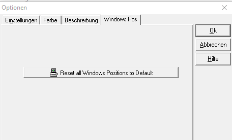

Wobei Wswin bestimmte Fenster-Fehler automatisch korrigiert beim Starten ...
Und wenn nur bestimmte Fenster "aus dem Ruder laufen" (nicht mehr sichtbar sind) kann man es direkt in Wswin auch korrigieren:
