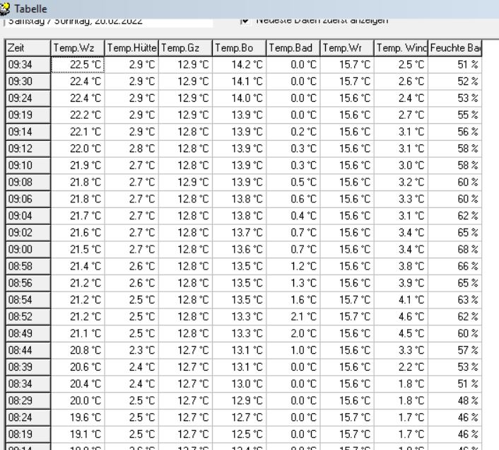

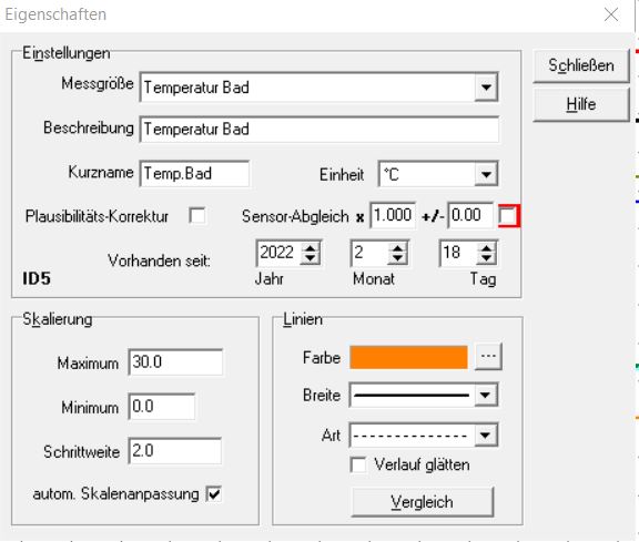

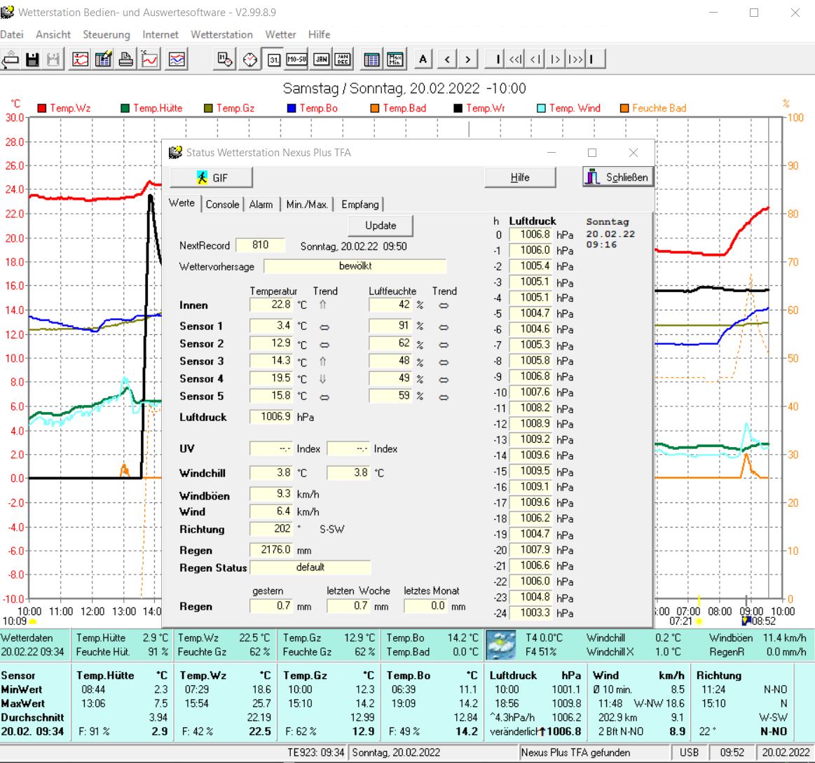

Ein Hallo ins Forum. Ich habe einen 4. und 5. Temperatur/Feuchte-Sensor an meine TFA-Nexus plus 35.1075 angeschlossen, die 4 Sensorwerte werden richtig im Geräter erkannt. Auch der Import in WSWIN32, derzeit die v.2.99.8.9, klappt erstmal (siehe Wetterstation / Status Funkinterface, dort den Sensor 4 und 5 in Anlage 1).
Aber: wenn ich mir nun die Temperaturen ansehe, liegt diese für den Sensor ID5 (Temperatur Bad) fast immer bei 0 Grad (siehe Anlage Temperatur Bad und Temperaturanzeigen) mit "Ausschlägen" von 08:44 bis 09:14 Uhr zwischen 2.0 und 0.2 °C . Schon gestern und heute einige Stunden umherprobiert - ich finde einfach nicht, wie ich zur richtigen Temp-Anzeige gelangen kann. Für die Feuchte dieses Sensors ist doch alles ok. Für eine Idee wäre ich sehr dankbar.
- 2022 02 20 Temperaturanzeigen.JPG (126.21 KiB) 20219 mal betrachtet
- 2022 02 20 Temperatur Bad.JPG (46.02 KiB) 20219 mal betrachtet
- 2022 02 20 Anlage 1.JPG (237.6 KiB) 20219 mal betrachtet

noch eine Ergänzug: Auffällig ist, dass der T-Verlauf vom Sensor Temperatur.Bad fast parallel zum T-Verlauf des Wertes Temp.Wind verläuft.

habe gerade festgestellt, dass bei den TE923-Stationen (und den vielen OEM's dazu) bei der Tabellen-Ausgabe ein Fehler ist.
Korrektur: In der Tabelle werden nur Daten angezeigt, für die auch die Grafikdarstellung aktiviert ist.
Kontrolliere bitte einmal welcher Text bei Deiner ID 7 steht und beachte, das jetzt oben Grün ergänzte.

Die 4 Werte der beiden neuen Sensoren werden ja sowohl in der Nexus als auch in WsWin unter (siehe Wetterstation / Status
Funkinterface, dort den Sensor 4 und 5 in Anlage 1) richtig, wie in den beiden Räumen gemessen, angezeigt.
@Werner: "welcher Text bei Deiner ID 7" Da steht unter verfügbare Sensoren: ID 7 Temperatur Wind und unter Datei/Eigenschaften: Temperatur
Wind: ID7 mit Haken bei Plausibilitäts-Korrektur und autom. Skalenanpassung.

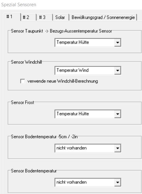

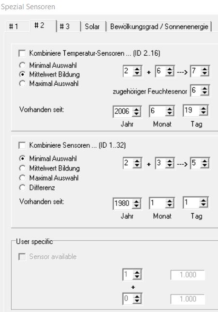

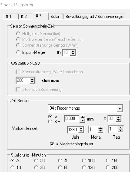

@Werner: "Hast Du unter Wetterstation, Spezial Sensoren Einstellungen getätigt? z.B. Minimalauswahl, nur so lassen sich die Daten vom Sensor 4 erklären."
Scheint ok, oder?
Scheint ok, oder?

Warum bildest Du eine Minimalauswahl aus Sensor 2 und 3
ich mische mich hier ungern ein, aber meinst Du nicht, es wäre sinnvoller gewesen, die wswin.cfg per Mail an Werner zu senden, als hier dieses Monsterposting einzustellen?

> Warum bildest Du eine Minimalauswahl aus Sensor 2 und 3?
Irgenwann hatte ich das wohl mal eingestellt. Wie gesagt, ich nutze WsWin ja schon über viele Jahre.
Aber nun befindensich doch unter Spezial Sensoren bei #2 keine Haken bei "Kombiniere Temperatur-Sensoren" und "Kombiniere Sensoren" (siehe oben), so dass zB die eine Minimalauswahl aus Sensor 2 und 3 doch gar nicht aktiv ist. Oder?
