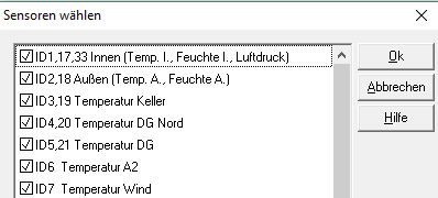

Vielleicht zeigst du mal nur die Werte des fünften Temperatur/Feuchtesensors an.
Meines Wissens gibt es nur 4 zustätziche Möglichkeiten für Temp. Feuchte (den Innen/TempFeuchte habe ich jetzt nicht mitgerechnet)
Temp./Feuchte gehen nur ID1,2,3,4,5 und Feuchte 17,18,19,20,21 - ID 6 wäre dann nur Temp. (idT Boden+5cm verwendet)
Ich würde mal etwas "rumspielen" und die Sensoren tauschen. Dann bekommst du mit, ob der Sensor ggf. defekt ist, oder ob es was mit der Ausgabe zu tun hat, weil ein Feuchtesensor dabei istzu viel ist

habe gerade festgestellt, dass bei den TE923-Stationen (und den vielen OEM's dazu) bei der Tabellen-Ausgabe ein Fehler ist.
Korrektur: In der Tabelle werden nur Daten angezeigt, für die auch die Grafikdarstellung aktiviert ist.
Kontrolliere bitte einmal welcher Text bei Deiner ID 7 steht und beachte, das jetzt oben Grün ergänzte.

@Werner: "welcher Text bei Deiner ID 7" Da steht unter verfügbare Sensoren: ID 7 Temperatur Wind und unter Datei/Eigenschaften: Temperatur
Wind: ID7 mit Haken bei Plausibilitäts-Korrektur und autom. Skalenanpassung.

die TE923 Geräte unterstützen 1+5 Temp-Sensoren
ID7 ist der zusätzliche Temperatursensor im Windsensor
