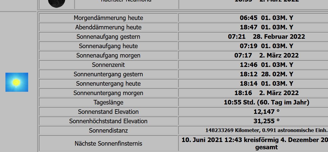

habe WsWin auf einem neuen Rechner installiert und finde eine Einstellung nicht.
Z. B. wird die Darstellung der Variable %ws_sunrisetomo%
auf meinem WsWin Rechner so dargestellt: 07:19  01.03.2022
auf dem neuen Rechner so: 07:19    1. März 2022
Also einmal der Monat als Ziffer und das andere mal ausgeschrieben.
Das passiert bei mehreren Variablen und ich finde die Einstellung nicht.

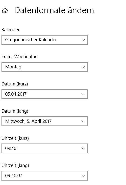

Hallo Wilfried,
Du musst in Windows die Zeiteinstellungen kontrollieren.
Windows - Einstellungen aufrufen - dort "Zeit und Sprache" wählen und entsprechend anpassen.
WSWIN übernimmt das aus den Windows-Einstellungen.

Hallo Wilfried,
ich denke, Du warst nicht an der richtigen Stelle. Du brauchst "Datenformate ändern
Man kann hier zwischen "Datum kurz" und Datum lang" wählen
Welche Einstellung hast Du verglichen?

Guten Morgen Werner,
diese Einstellungen habe ich verglichen, beide sind gleich:

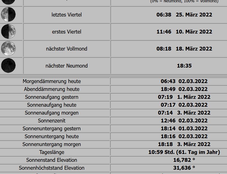

Wenn ich das Datum (kurz) auf 05. Apr. 2017 stelle, dann zeigt WsWin mir folgendes an:

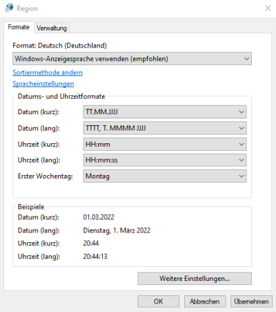

Auf diese(s) Formate kommt es an (hier die Darstellung unter Windows10):
TT.MM.JJJJ

Guten Tag Werner,
ein Bild sagt mehr als tausend Worte. :D
In dieser Einstellung bin ich noch nicht gewesen.
Aber, leider sieht es nicht anders aus. Bin genau nach Deiner Anleitung gegangen.

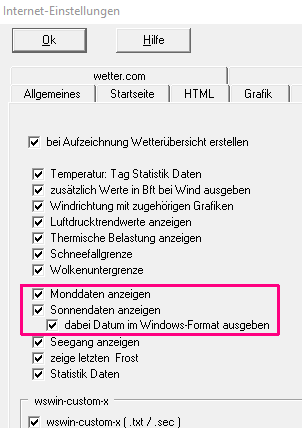

es gibt da in Wswin auch noch eine Einstellung dazu:
Bei mir sieht es aber ähnlich, wie bei dir aus.

Werner hat geschrieben: 02 Mär 2022 10:57 @Wilfried,
Guten Tag Werner,

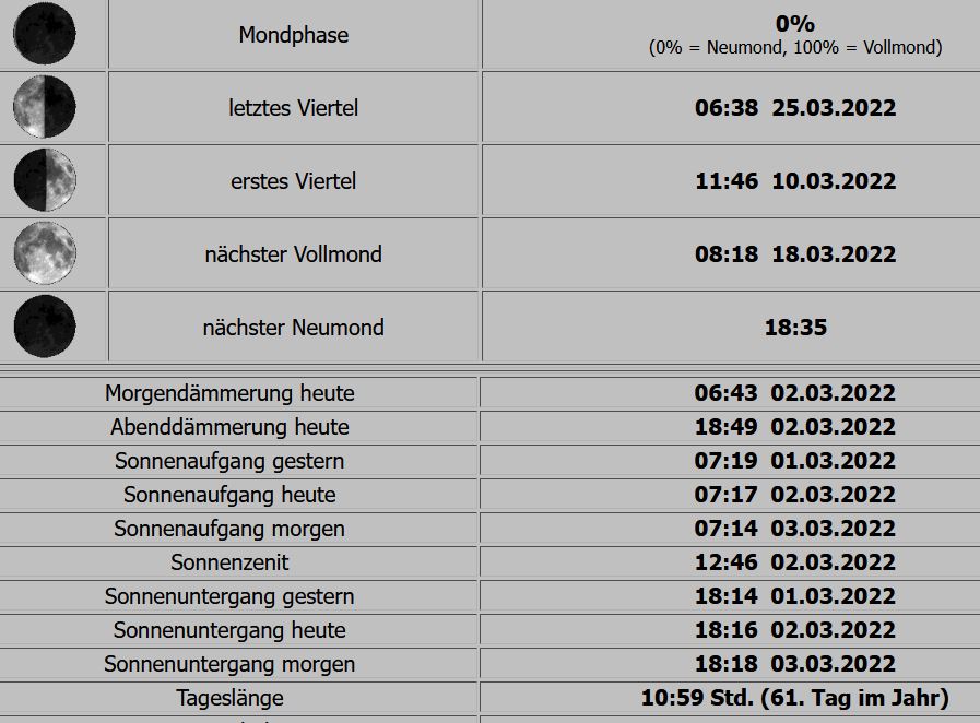

das wars. Da wäre im Traum nicht drauf gekommen.
Vielen Dank Werner für Deine Mühe, jetzt sieht es so aus:
