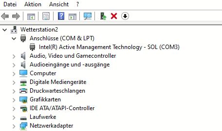

Re: CP210X USB to Serial Converter
Verfasst: 20 Mai 2022 21:10
von gargamel
Hallo Wilfried,
ist bzw. war deine VP an der com3 dran? Wenn ja, dann lösche mal den Treiber.
Welches Betriebssystem hast du? WIN 10, wenn ja dann holt sich WIN 10 den Treiber selbst.

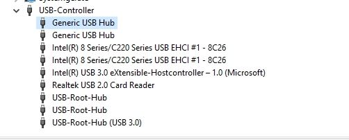

Verfasst: 20 Mai 2022 21:43
ist der USB-Datenlogger bei den USB-Geräten aufgeführt?
Das angezeige COM-Gerät hat nichts mit dem DAVIS-Gerät zu tun.
Verfasst: 21 Mai 2022 06:12
von moppedhausi
Werner hat geschrieben: 20 Mai 2022 21:43 @Wilfried,
woran erkenne ich den USB-Datenlogger?
Verfasst: 21 Mai 2022 10:27
laut Deiner Hardcopy ist der DAVIS-Eintrag nicht dabei.
Hast Du das gemacht:
- Eigenschaften für jeden USB-Root-Hub - Reiter Energieverwaltung
hier darf keinesfalls "Computer kann Gerät ausschalten, um Energie zu sparen"
gewählt sein.
