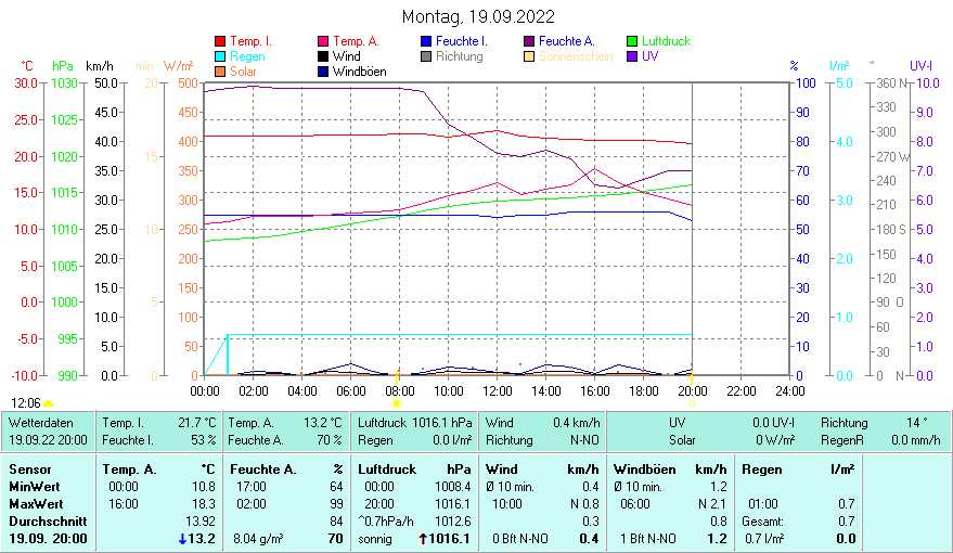

Nachtrag: Die Windgeschwindigkeit und Windböen sind falsch definiert
-> km/h tatsächlich ist der Wert aber in m/s
Deshalb in der Grafik auch so ein "kleiner Ausschlag"

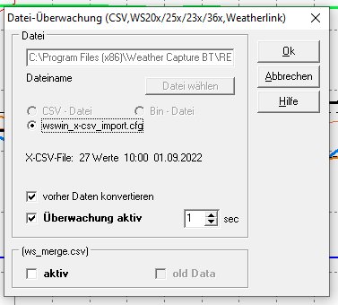

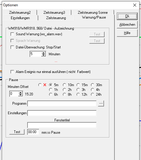

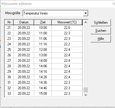

Vielen Dank für das Einlesen der Daten. Bis auf die Kleinigkeiten scheint die Definition der x-csv Datei korrekt zu sein. Die Datei mit Erweiterung cfg konnte ich im Forum nicht hochladen, deshalb das Umbenennen auf ..cfg.txt. Der Überwachungszeitraum von einer Stunde ist unbeabsichtigt. Im Original habe ich 5 und 10 min eingestellt, wahrscheinlich an der falschen Stelle. Wo kann ich für Dateiüberwachung den Zeitraum korrekt einstellen. Bei den Datensätzen vermute ich, dass die Minuten aus der Records Datei über x-csv nicht richtig zugeordnet werden und dadurch 3..4 Datensätze mit der gleichen Uhrzeit (Stunde) entstehen und im Diagramm dann nur die Stundenwerte. Die letzten Werte wurden manuell mit dem Reiter TE923 eingelesen, hier werden die Minuten korrekt gelesen, bei Dateiüberwachung über x-csv nur die Stunden zugeordnet. Daraus die Schlußfolgerung, dass die Minuten nicht korrekt erkannt werden.
. Die Dateiüberwachung ist wie folgt eingestellt:
. Was kann Ich tun?
Gar nicht! Das Programm erkennt die Änderung! und übernimmt die Daten.
Das würde bedeuten, das Dein Programm die Daten nur alle Stunden schreibt?
Dein Programm (Weather Capture BT) erzeugt die CSV-Datei, Wswin übernimmt nur die Daten davon.
Überwachung 1 sec - das dürfte etwas zu niedrig sein - realistische Werte sind 15 sec und mehr.
