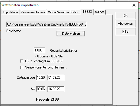

Ich kann die Daten von meiner Wetterstation problemlos mit der TE923 Datenimportfunktion importieren. Die Record.txt Datei wird problemlos korrekt gelesen
. Diese Funktion würde ich gerne automatisieren, über Dateiüberwachung ausführen. Gibt es hierfür eine Lösung? Eine alternative wäre hier, eine x-csv Definition zu erstellen. Gibt es eine entsprechende Definition für den TE923 Import?

Die Wetterstation hat Bluetooth Verbindung. Die Daten müssen mit dem Originalaufzeichnungsprogramm gelesen werde. Das Programm schreibt dann die Records.txt Datei im Format TE923, die ich automatisiert lesen möchte.

Wenn ich meine Records.txt bei Dateiüberwachung angebe, muss ich dann eine x-csv Definition machen, oder funktioniert es direkt?

Gibt es die Möglichkeit, den TE923 Import im Hintergrund über Variablensteuerung anzusprechen? Wenn ich die Dateiüberwachung nutze, welche Dateiparameter werden dann abgefragt, Änderungsdatum und Zeit, reicht das Hinzufügen eines Datensatzes zur vorhandenen Datei aus, oder müssen Datum und Uhrzeit, der Dateizeitstempel neu sein? Kann ich die Dateiüberwachung irgendwie beeinflussen? Wird bei der Angabe von txt Dateien zur Dateiüberwachung die Datenstruktur (z. B. TE923 Dateistruktur) automatisch erkannt, oder muss sie über x-csv Import separat definiert werden?
