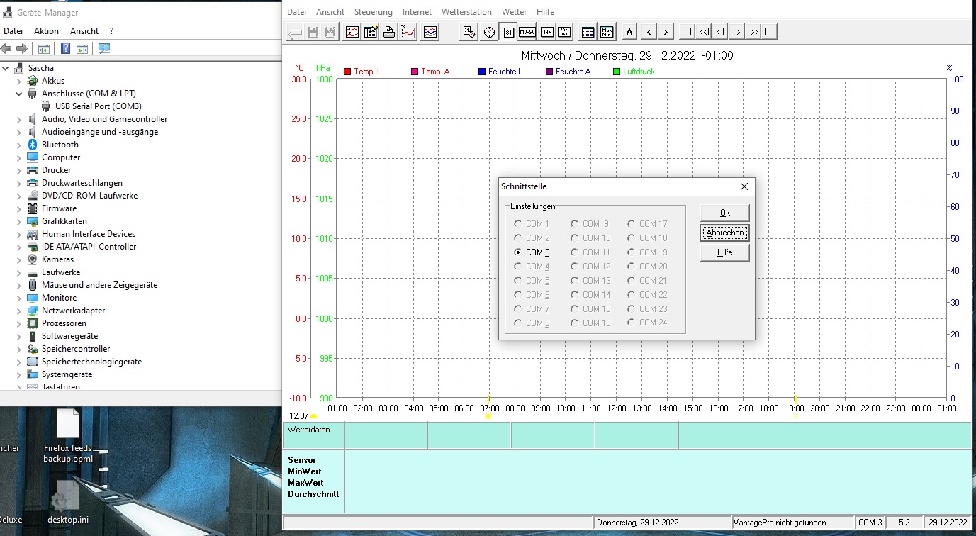

Adapter ist heute angekommen. Wird von Windows als USB Serial Port erkannt. Habe es auf drei Rechnern probiert. Port 3, 5 oder 7. Ich kann unter WSWIN den Port jetzt auswählen. die VantagePro wird auch erkannt, aber es werden keine Daten übertragen.

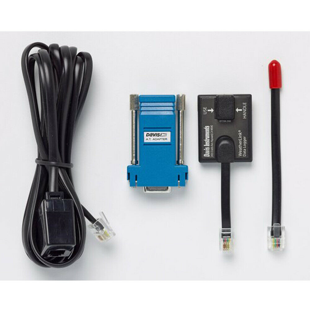

Es ist ein serieller Logger.
So einer :
Ich brauche also den Silicon Labs CP210x nur bei einem USB Logger, damit ein COM Port simuliert wird?
Dann hätte es doch in dem Bild oben mit dem Port 3 klappen müssen?

Wähle Com3 und es sollte sofort funktionieren. Sollte etwas nicht passen meldet es Wswin.
Der Seriel/USB Adapter bringt seinen eigenen Treiber mit, du brauchst nicht zusätzlich einen Treiber installieren, außer du bist nicht mit dem Internet verbunden.

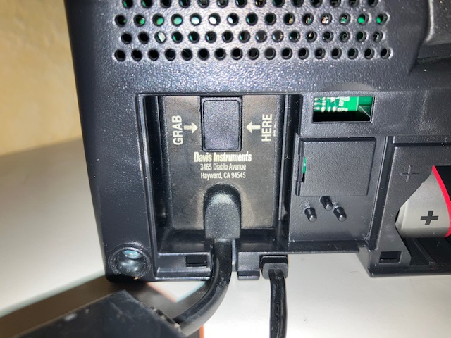

Der ist auch von Davis :
Beim Einschalten der Wetterstation kommt die Meldung unten.

Verfasst: 30 Dez 2022 20:40
Ich kann mich daran erinnern, daß Davis vor ca. 10 Jahren neue Konsolen rausgebracht hat, bei denen die alten Fjord-Datenlogger nicht mehr funktionierten. Ich bin mir nicht mehr ganz sicher, ob davon auch sehr alte Davis_Logger betroffen waren - und ob die Davis dann nicht beim Kauf einer neuen Konsole kostenlos getauscht hat???
Re: Kein COM Port
Verfasst: 30 Dez 2022 23:40
von gargamel
Die alten Loggers von Davis funktionieren auch nicht bei den neuen Konsolen.
