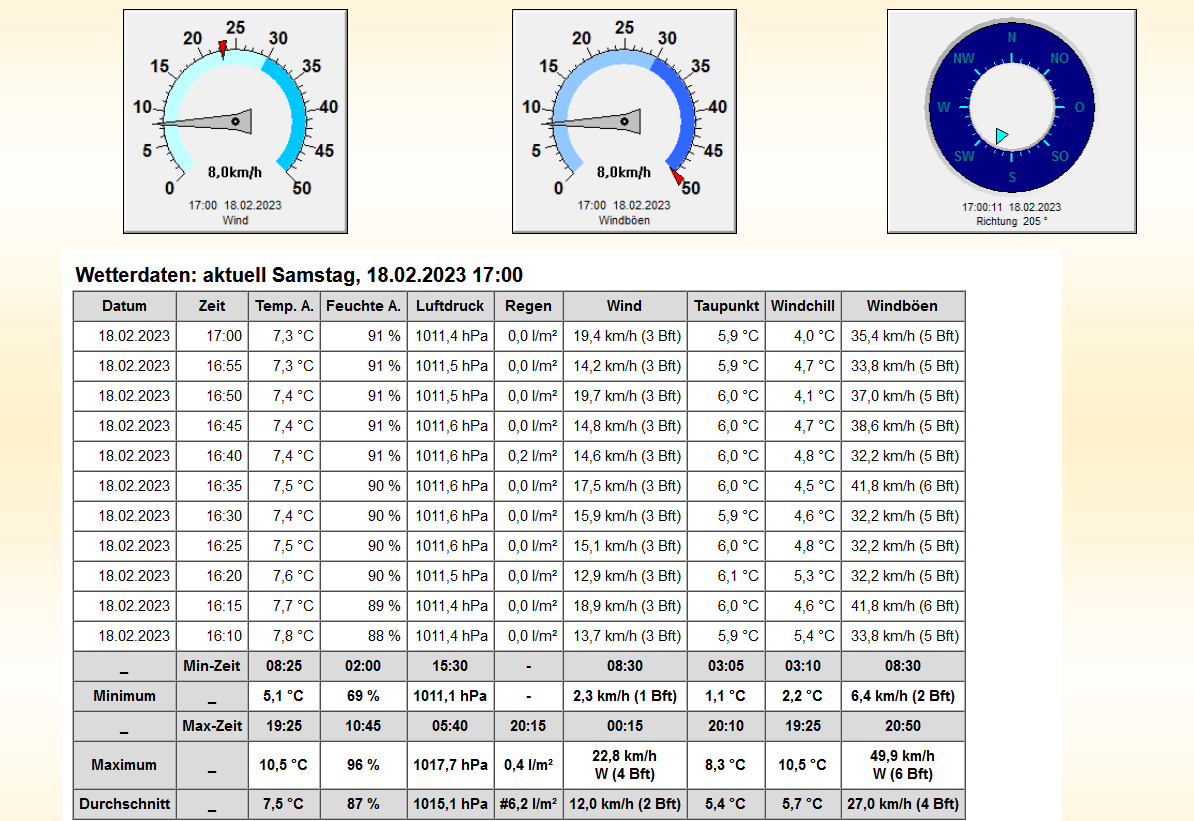

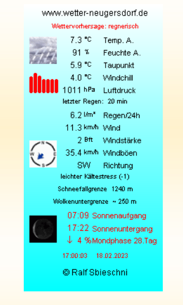

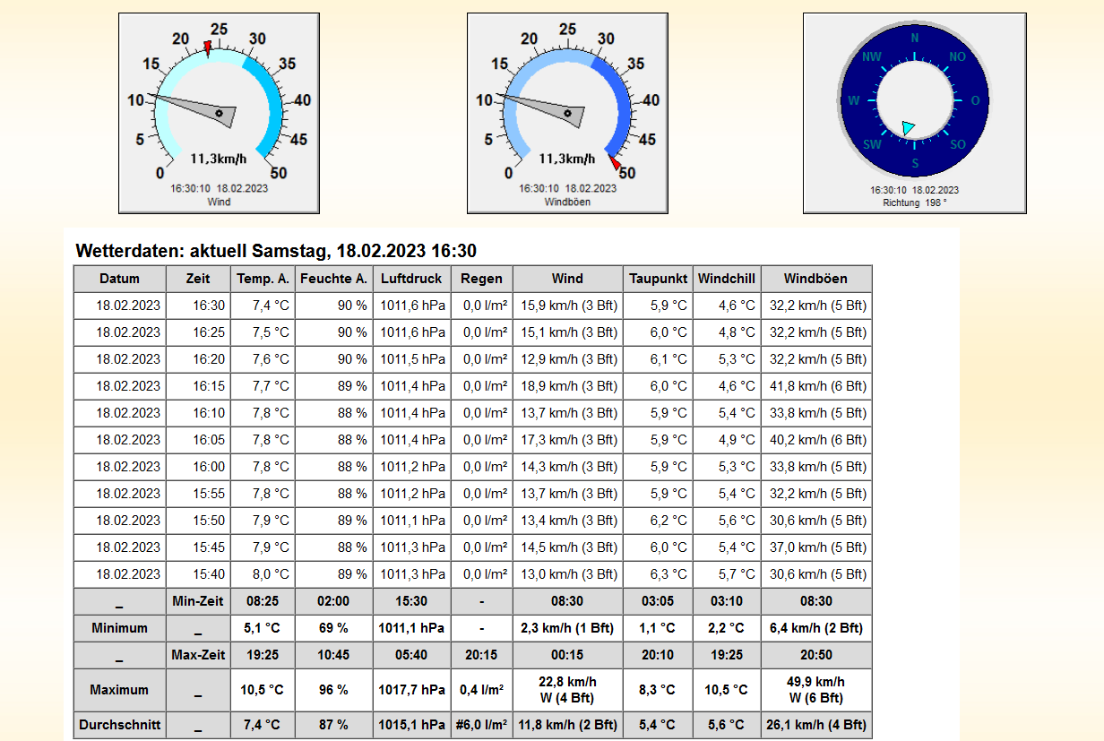

Mir ist jetzt aufgefallen, das WSWIN die MiniGifs für Wind mit falschen Werten erzeugt,meistens auch Wind und Windböe gleich, deswegen ist es mir auch jetzt erst aufgefallen.
Auslese Interall 5 minuten,Davis Vantage 2 ,
In der Tabelle, in der Grafik und der costum X stimmts,im Minidisplay wieder nicht.
An was kann das liegen?
Mini Gifs Windfehler.PNG (108.57 KiB) 2093 mal betrachtet
MiniGifs Windfehler2.PNG (105.93 KiB) 2093 mal betrachtet
Minidisplay Windfehler.PNG (65.94 KiB) 2093 mal betrachtet

Was passiert bzw. werden die Grafiken aktualisiert, wenn die
Instrumente (unter Einstellungen) angezeigt werden dann
GIF betätigen?
Ich kann mich erinnern, so ein Problem gibt es manchmal auch bei dem Mindisplay.
Lösung eben: im Programm anzeigen lassen.

Danke, also wenn ich die Gifs anzeigen lasse, ändert sich der Wind Wert ständig, als wird der Windwert ständig abgefragt, obwohl das Speicherintervall der Vantage 5 minuten beträgt, das erklärt die abweichenden Werte.
Die Gifs werden also nach dem aktuellem Wert erstellt und nicht nach dem Wert der gespeicherten Daten aller 5 minuten.
Das ist beim minidiplay wahrscheinlich genauso, denke ich.
Da ich aber die Grafikkurve aller Werte auch darstelle, würde dies ja nicht mehr sichtbar sein, weil die Mini Gifs diese überdecken.
Genauer die Instrumenten-Gifs und auch das Mini-Display.
Bei einer Vantage werden diese Anzeigen ca alle 2,5 Sekunden aktualisiert und
deshalb werden hier auch die Sekunden mit angezeigt!
... sonst würde auch so eine Anzeige keinen richtigen Sinn machen.
