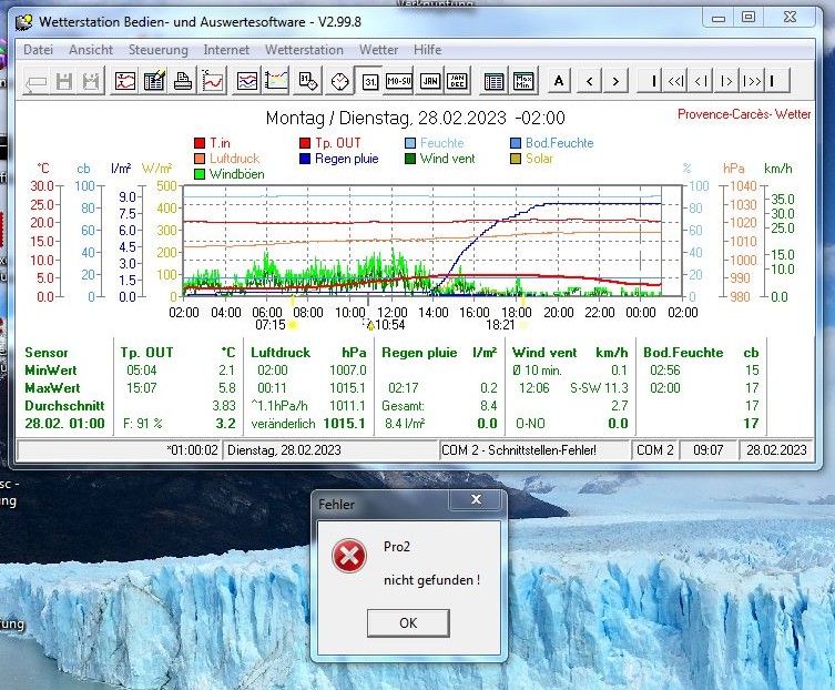

In letzter Zeit bleibt die Aufzeichnung so gegen Mitternacht (+ - 1h) mit der Fehlermeldung:
Pro2 nicht gefunden stehen.
Ein Beenden von WsWin ist erforderlich und nach dem Neustart funktioniert ALLES wieder.
Windows7, Weather Envoy 6316EU -serial Port Connection

verwende die aktuell V2.99.9.0.
Es könnte daran liegen, dass Wswin versucht die Uhrzeit in der Vantage zu korrigieren und manche
Vantage brauchen dann für die Verarbeitung zu lange.
Option dazu abschalten: Wetterstation, Einstellungen..., Reiter Einstellungen und dann links unten:
"Datum/Uhrzeit setzen -> 1x am Tag"

Werner hat geschrieben: 28 Feb 2023 12:13 verwende die aktuell V2.99.9.0.
wurde mal nicht früher in der Fensterüberschrift ein Update-Hinweis eingblendet?
Eingestellt und werde es beobachten.
Danke für die Hinweise
