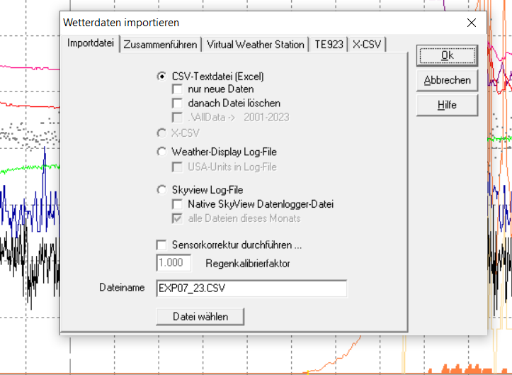

WIe und wo kann ich diese ws_merge.csv überhaupt importieren?
Kann ich die ID13 von der ersten WsWin Instanz nicht irgendwie als ID14 in der 2. WsWin Instanz importieren?
Re: ws_merge
Verfasst: 02 Jul 2023 15:29
Unter WSWIN >Wetterstation >Dateiüberwachung >Interface... unten kann man ws_merge anhaken.

Re: ws_merge
Verfasst: 02 Jul 2023 16:23
Das macht nix: ich arbeite auch nur mit Dateiüberwachung (Dateiüberwachung HW-Datei und auch mit X_csv). Die merge-funktion ist davon unabhängig.
