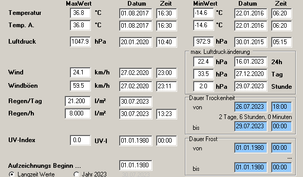

Ich hab jetzt noch folgendes versucht:
20230730 Jahrdatei-Statistikdaten erzeugen.jpg (126.37 KiB) 6806 mal betrachtet
Das hat eine ganze Weile gedauert und jetzt hab ich zumindest wieder andere Daten in der longtime.gif als aus dem Jahr 2023.
Wobei ich keine Ahnung hab, wieweit die stimmen, muss ich schauen:
Temperatur Min. und Max. stimmen.
Was vermutlich nicht stimmt (ist mir zu wenig) sind die 2hPa Luftdruckänderung in einer Stunde in so vielen Jahren? Da hats sicher mal einen Sturm gegeben, wo das mehr war...
Was sicher noch nicht stimmt, Dauerfrost und Dauertrockenheit, Regen
Aktuellste Version (30.07.2023 - ca. 18 Uhr)
was mir auch nicht klar ist, warum jetzt beim aufzeichnungsbeginn wieder 01.01.1980 drin steht? Woher kommt das?

Re: Langzeitwerte nur aus 2023?
Verfasst: 30 Jul 2023 17:23
Genau das wurde dir aber Eingangs empfohlen...
Hast Du es schon einmal versucht über:
Internet, Tabellen, Grafiken aktualisieren und hier
den gewünschten Zeitraum wählen und die Option Statistik Daten?
Insofern ist das jetzt keine Überraschung.
Die Regendaten werden (zumindest teilweise) ausschließlich "live" mitgeschnitten, soweit ich mich erinnere betrifft das Regen/h.
