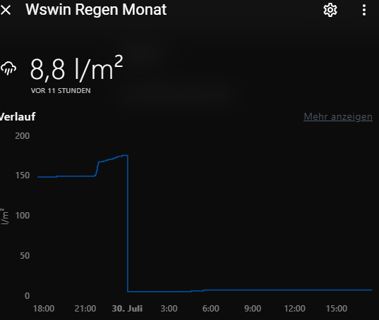

Um 0:00 Uhr wird der Wert zurückgesetzt, ich kann das aufgrund der minütlichen Übergabe in meine home assistant Installation recht gut sehen:
Es sieht daher nun wieder so aus (es hat tatsächlich fast 30l geregnet heute Nacht):
30.07.23:
(rainweek): 60,5 l/m²
(rainmonth): 8,8 l/m² (Die paar Liter sind von HEUTE Nacht, der Großteil der gesamten 30 Liter ging vor 0:00 Uhr nieder)
