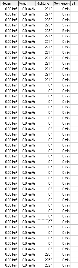

Re: Anzeige Windrichtung nach man. auslesen ---> kein Wert
Verfasst: 26 Aug 2023 10:37
von rodima
Screenshot 2023-08-26 113136.png (18.21 KiB) 4057 mal betrachtet
Heute hat die man. auslese geklappt. nur die tabelle hat aussetzer
Verfasst: 26 Aug 2023 13:54
Ich kann keine Aussetzer erkennen!
Zur Info:
Windrichtung 0 ° bedeutet keine Windrichtung übermittel (und nicht wie erwartet Nord)
-> üblich bei Windgeschwindigkeit 0 km/h
Windrichtung Nord wird als 360 ° erfasst!
Verfasst: 27 Aug 2023 09:44
von rodima
@werner guten Morgen,
also irgendetwas stimmt hier nicht. warum wird die Windrichtung zwischen dem beenden und starten von wswin nicht erfasst? siehe Tabelle nach dem ausschalten und tabelle von heute nach starten von wswin.
Auch wenn sich Windrichtung nicht ändert muss doch die letzte Windrichtung immer angezeigt werden auch wenn Wind 0 km/h ist.
Anzeige mit Windrichtung 0 grad für Nord finde ich auch nicht richtig.
Bin Segelflieger und gebe für Kurs Nord ja auch nicht 0 sonder 360 grad ein.
Bin a bisserl unglücklich....
Verfasst: 27 Aug 2023 12:39
Da bin ich der falsche Ansprechpartner.
DAVIS hat das so konzipiert, was im Datenlogger gespeichert werden soll/wird.
... und im Datenlogger werden auch nur 16 Windrichtungs-Segmente festgehalten (also je 22,5 Grad).
