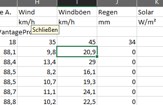

ich wollte eine csv datei in wswin importieren, alle Werte werden richtig importiert, nur bei Böen bekomme ich die gleichen Werte wie bei der Windgeschwindigkeit.
(z.b. am 24 des Monats hatte ich einen Böen Wert von 54 km/h, angezeigt wird 33 km/h)
Eingestellt ist die Davis Vantage
was mache ich denn falsch?
Im Anhang zwei Bilder um es zu verdeutlichen (WsWin Anzeige und der oberste Bereich der csv Datei)

das sind exportierte Daten von Weatherlink.
In der csv Datei sind unter der "35" die Werte der Windgeschwindigkeit, unter der "45" die Werte der Böen.
Im WsWin Diagramm z.B. sind die Graphen Windgeschwindigkeit und Böen deckungsgleich.
Alle anderen Daten/Sensoren der csv Datei werden ohne Probleme erkannt und angezeigt.

also, ich habe zuerst eine export datei über wswin erzeugen lassen.
dann von der export datei die werte gelöscht, die oberen zeilen stehengelassen, dann die neuen werte spalte für spalte eingefügt.
die datei dann unter EXP01_24.csv gespeichert und importiert.
das mache ich schon länger so, nun aber zum ersten mal mit böenwerten.
