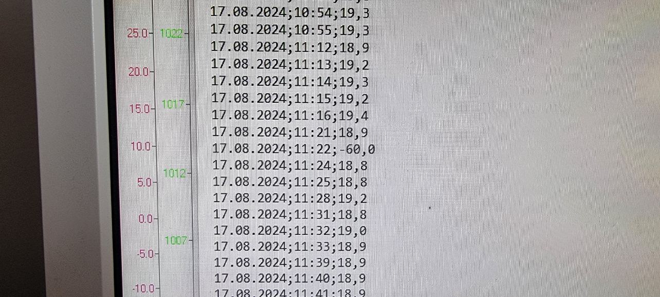

ich möchte den Taupunkt korrigieren, da ich wegen Transmitterpoblemen alles neu in die Konsole einlesen musste. Doch dabei erschien nun ein -60er Wert.
Per Editieren im Programm geht es nicht und über den Export, kann ich zwar den Wert korrigieren, aber wenn ich importieren möchte, dann sagt WsWin, sei eine ungültige Datei. Woran kann es liegen und welche Möglichkeit gibt es noch?

WSWIN berechnet den TP selber aus LF und Temp. - insofern ist der TP nicht selber korrigierbar. Wenn, dann nur über eine Änderung von Temp. oder LF.

LF war 0.
Super, Problem gelöst.

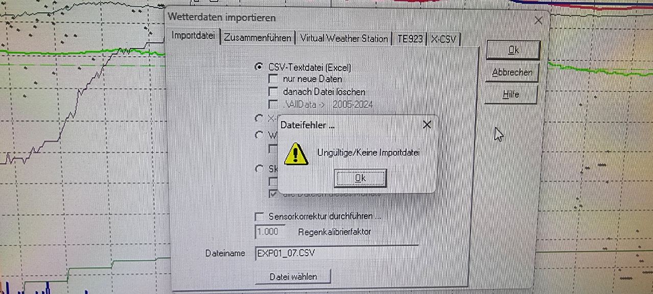

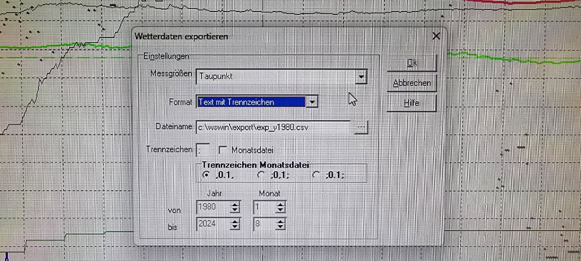

Jedoch scheint es aber dennoch ein Problem mit der Export Import zu geben oder ich mache das was falsch.
Import und Exportname sind gleich...nicht irritieren lassen.

- Beiträge: 6125
Re: Export Import Taupunkt
Und was ist das für ein Problem?Jedoch scheint es aber dennoch ein Problem mit der Export Import zu geben oder ich mache das was falsch.
Wie im Bild zu sehen, die exportierte Datei, lässt sich nicht importieren. Angeblich ungültig.
- Beiträge: 6125
Wenn ich die Bilder richtig interpretiere hast du eine
exp_y1980.csv erzeugt
und versucht es jetzt als
EXP01_07.CSV
zu importieren?!
Nun Wswin akzeptiert nur das Format, welches bei der Monatsdatei-Export erzeugt wird.
... und ganz nebenbei:
Taupunkt wird generell beim Import ignoriert, da Wswin diese Daten selbst berechnet.
Es gilt was Tex geschrieben hat!
EXP01_07.CSV
zu importieren?!
Wie ich oben schrieb, nicht irritieren lassen. Export und Import sind gleich als Name.
