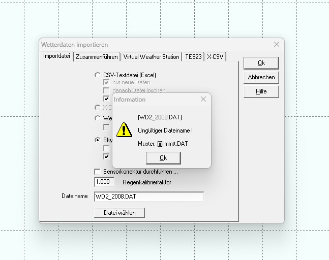

habe nun schön öfters meinen PC gewechsel und nie Probleme gehabt, aber beim letzten wechsel werden mir die Wetterdaten nicht mehr angezeigt.

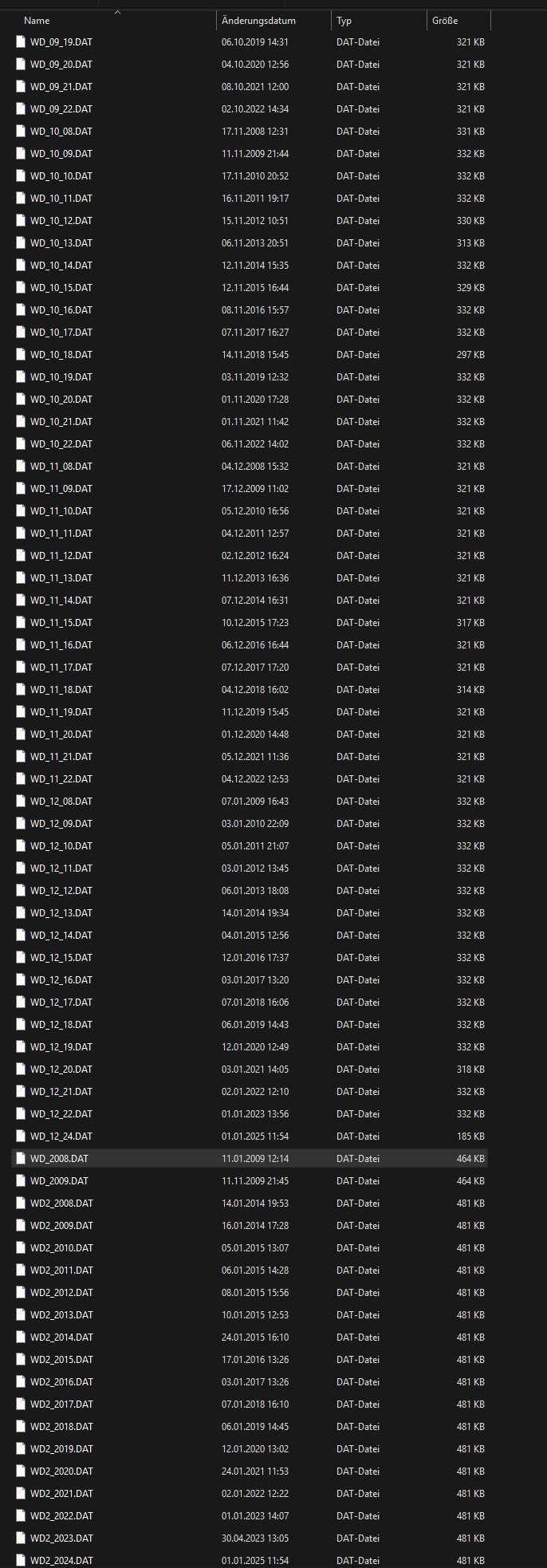

Im Ordner sind alle DAT Dateien vorhanden wie kann ich diese wieder einlesen?
Importieren kommt immer Fehlermeldung bzgl. Dateiname.

- Screenshot 2025-01-01 150103.jpg (357.62 KiB) 2389 mal betrachtet
- DAT Dateien im Explorer
- Screenshot 2025-01-01 123100.jpg (268.34 KiB) 2408 mal betrachtet
- Fehlermeldung Dateiname
- Screenshot 2025-01-01 123003.jpg (53.69 KiB) 2408 mal betrachtet

Re: Daten in WSWin nicht mehr vorhanden
... vermutlich wird die Testversion genutzt.
Bei zu vielen Daten lehnt das Programm die "Weiterarbeit" dann ab.
Ausserdem kann man keine Jahresdatei (*.dat) importieren, ist nur mit Monatsdateien (*.csv) möglich.
Und Wswin kennt seine Dateien selbst und müssen nicht importiert werden.

Wobei vom Jahr 2023 laut Dateiliste gar keine Daten vorhanden sind, für 2024 nur
für Dezember WD_12_24.DAT eine Datei vorhanden ist.
Und wenn keine Daten vorhanden sind, können Sie auch nicht dargestellt werden.
