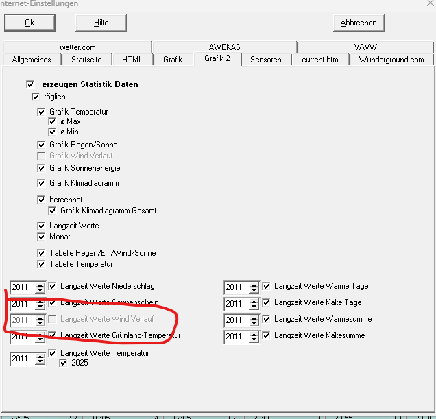

moin Wswin Freunde, ich habe gestern festgestellt das die Datei "long_windrun" nicht mehr erstellt wird.
Ich kann leider auch nicht den Haken setzten, siehe Bild.
Ich hoffe das mir jemand helfen kann. Vielen Dank
Dann ist die Berechnung "Wind Verlauf" deaktiviert worden.

Wo finde ich "Wind Verlauf"
Gruß Manfred
Re: long_windrun wird nicht erstellr
Verfasst: 02 Jan 2025 20:29
siehe WSWIN-Hilfe... dort mit Bild.
