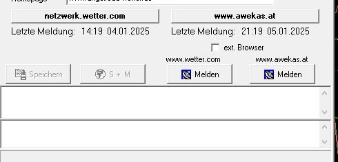

hin und wieder lässt sich auf meinem Wetterrechner die Wetterlage nicht speichern:
Ich dachte eigentlich das das bei Win10 nicht mehr vorkommen soll. Tut es bei mir aber. Ein Neustart von WSWin behebt den Fehler meist, aber dann auch nur kurzzeitig.

Re: Wetterlage melden - speichern geht nicht.
Verfasst: 18 Jan 2025 23:53
von Bernhard
ich vermute mal es geht nicht ums melden, sondern ums speichern, siehe Bild von Alex weiter oben.
Die beiden linken Buttons, speichern und speichern melden sind dann angegraut.
Nach Neustart Wswin funktioniert es wieder eine Zeit.
Den linken braucht man um die Schneehöhe zu speichern.
Gruß Bernhard
Verfasst: 19 Jan 2025 00:24
Die beiden Button "Speichern" und "S + M" sind auf jeden Fall ausgegraut, wenn die Archib-Datei "Wsarchiv.mdb" nicht vorhanden ist.
