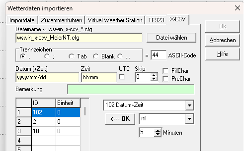

Fremde Station über CSV Datei mit WSwin betreibbar?
Jens_KM
- Beiträge: 27
- Registriert: 20 Jan 2025 11:30
ich plane eigentlich eine Profistation zu kaufen, würde aber gern die hervorragende Internetdarstellung vom WSwin nutzen mit all seinen Anzeigeoptionen und Klimastatistiken, quasi das selbe tun wie alle Davisbetreiber. Das Thema ist leider dringend, da schon Ende der Woche Preiserhöhung kommt....
Da ich Neuling bin bei der Software ergeben sich dringende Fragen.
Zunächst die Frage, ob ich eine CSV einer völligen Fremdstation automatisch einlesen und mir eine Datenbank (woraus sich dann Historie ergibt) aufbauen?
Ich habe mir Testversion heruntergeladen und versuche etwas zu basteln, aber komme mit dem x-csv nicht weiter, zumindest wird nichts neues erzeugt oder dargestellt.
Der Hersteller generiert eine CSV Datei, die aller 10 Min (frei einstellbar) eine neue Datei erzeugt, die aber auch vom Namen immer neu ist.
Nun die Fragen.
Muss die neue Datei immer in den selben Namen z.B. stationKM.csv umgewandelt werden, damit das Programm fix auf eine Datei zugreifen kann?
Wenn ja, müssen die neuen Daten immer drankopiert werden oder reicht es 1-10 Zeilen (ich denke bei 1 Minute Abtastrate sind 10 Datensätze drin) aus dem CSV auzulesen?
Anschliessend müssten die alten Dateien sicher gelöscht werden. (Hierzu bastel ich gerade an cmd und Tasksteuerung bin für Tipps dennoch dankbar)

- wswin1.png (12.38 KiB) 39187 mal betrachtet

noch Inhalt CSV Datei
wie gesagt der Name wird mit Zeitstempel ständig neu geschrieben, da plane ich ein BatchProgramm, dass die Dateien in feste Dateinamen umbenennt....aber eben mit der Frage wieviel Inhalt das Programm benötigt.. schliesslich würde die CSV bei nicht ersetzen immer größer.

OK also wäre es möglich, dennoch sind die ganzen Fragen noch offen.
1. Datenlogger erstellt CSV mit Zeitstempel -> ich muss sie also erstmal umbennen -> Die frage ist wieviel Daten müssen da drin sein. Füge ich alle Messwerte hintendran oder genügt es den Datensatz mit 10 Zeilen zu verwenden und die Datei wieder zu löschen. heißt: die CSV Datei hat immer nur 10 Zeilen oder 1 (wenn ich Datenabruf 10 Min. einstelle)
Und das große Thema ist ja noch wie ich unter Datei importieren alles einstellen muss. Ich habe der Einfachheit halber mal nur Temperatur, Luftfeuchte in der CSV drin und Damit auf 20250120 umgestellt.
CFG beliebiger Name? hat nun 102 - 2 - 18
Das Programm meckert nicht, aber zeigt auch nichts an.. im wswin Verzeichnis ist aber eine (WS_00_00.DAT) 2kb

Die Konfigurationsdatei dürfte nicht das Problem sein, da ja durch Komma getrennt ich die Zuordnung auswählen kann.
Die Frage ist generell nur, ob mir jemand versichern kann, dass meine im Einstieg gezeigte CSV mit einem-10 Datensatz pro File, welche alle 10 min abgelegt wird, ich WSwin voll benutzen kann und die CSV auch im 10 Minuten Takt ausgelesen und als WSWIN Datenbank nutzen kann.

Also ich meinte, wenn ich 10 Minuten Intervall für Dateierzeugung einstelle, aber im Datenlogger Minutendaten erfasse, habe ich letzlich ggf. 10 Minuten Werte Datensatz..... (z.B. 10:51 - 11:00)
Ich habe mir das Video nun nochmal angeschaut und so eingestellt..... (https://www.youtube.com/watch?v=tAtVm1nPsug)
Werner liest zwar eine .txt ein, aber sollte ja egal sein. Man kann hier eigentlich nicht viel falsch machen.
Wenn ich Datei importieren klicke, kommt oben links für Milisekunden ein Fenster.. Leider sehe ich noch nirgends meine Daten....die Frage ist daher eben, ob die Testversion da begrenzt ist, ob es nicht funktioniert oder ich weitere Grundeinstellungen machen muss. Ich kann es eben jetzt im Vorfeld alles nur simulieren und kein Ergebnis heißt für mich erstmal, es wird nicht gehen.
Die Klimastation ist eben mehr für Wissenschaft gedacht... sei es drum.

Ich bin alle YT Videos von Werner durchgegangen. Es wird zwar ein CSV Import beschrieben, jedoch sonst immer mit .dat Dateien hantiert und bei Einstellungen nur die gängigen stationen Davis etc. erwähnt. Ich gehe davon aus, dass nur DAT Dateien verarbeitet werdenkönnen.

WSWIN kann verschiene Formate einlesen. CSV ist dabei nix besonderes:
aus der WSWIN-Hilfe:
Über diese Funktion haben Sie die Möglichkeit einen sogenannten “Pseudo-Online-Betrieb”.(mit WS2000, WS2500, WS2300, Weatherlink) zu betreiben -> Dateiüberwachung dieser Stationen bzw. Möglichkeit eine CSV-Datei als Wert-Vorgabe zu verwenden.
Die Importschnittstelle “CSV-Datei” - benötigt Metrische Werte (°C,hPa,mm,km/h) und den Stations-Luftdruck (nicht auf Meereshöhe bezogen) – wenn WsWin diese Datei erzeugt, muss die WAP.TXT-“Schiene” (nicht custom.txt-“Schiene”) benutzt werden
Betrifft aber nicht X-CSV-Datei – hier sind Sie vollkommen unabhängig.
PC-Wetterstation
Wenn das bei dir nicht klappt, sind wahrscheinlich Fehler in deiner "wswin-x-csv_xyz" vorhanden. Oft stimmt dann das Datumsformat nicht.

naja Fehler kommen ja nicht... vielleicht hab ich auch nich nicht gefunden, wo ich die eingelesenen Daten ausgegeben werden. Leide rläuft mir die Zeit davon, die hochwertige Station zu bestellen. Ich gehe zwar vieles durch jedoch ohne Livedaten ist die Demoversion für mich nicht aussagefähig genug.
Es stellen sich viele Fragen, ob aus der CSV auch Extremwerte gebildet werden, ob die Windspitzen dann auch mit Tag, Uhrzeit dargestellt werden usw. oder ob Davis das alles in seinen Datei als Extrafelder mitliefert.
Man müsste da mit jemandem live am Teamviewer o.ä. simulieren und durchspielen, aber da gibts hier wohl aktuell niemand, der so spontan Zeit hat.
