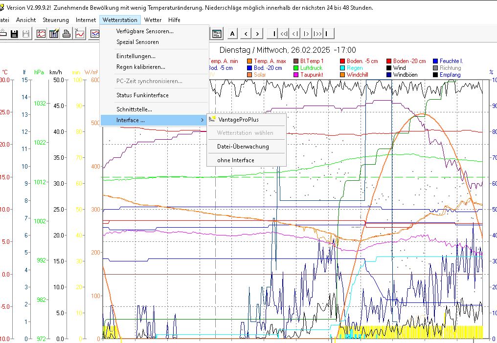

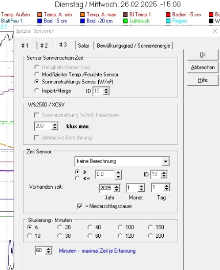

ich, bzw. mein WsWin, in der Version V2.99.9.2! hat ein Problem mit dem Solarsensor an der Davis Vantage 2 Pro Plus, wenn ich, wie im Bild dargestellt, unter dem Punkt: Wetterstation/Spezial Sensor, und dann #3 den Sensor Sonnenstrahl-Sensor auswähle, stellt WsWin den ständig wieder auf: Modifizierter Temp/Feuchte Sensor um, kann mir jemand erklären, was ich falsch mache ?

was mir aufgefallen ist, warum steht dort WS2500/XCSV?

Eine gute Frage Wilfried, die ich auch nicht beantworten kann.

@Harald,
Du hast wahrscheinlich als Wetterstation ELV WS2500 gewählt?
Den bei einer Vantage Pro wäre diese Auswahl nicht möglich.

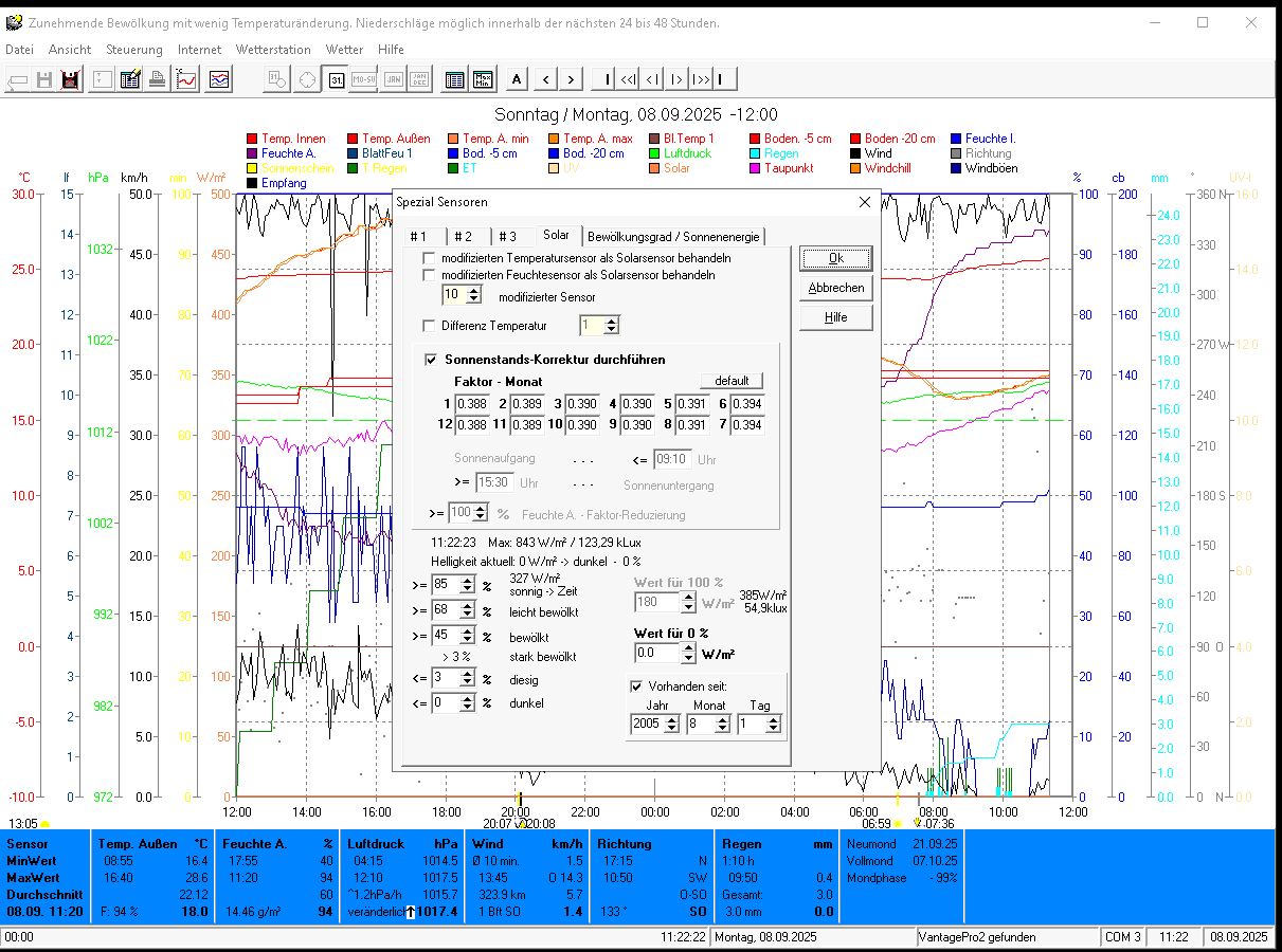

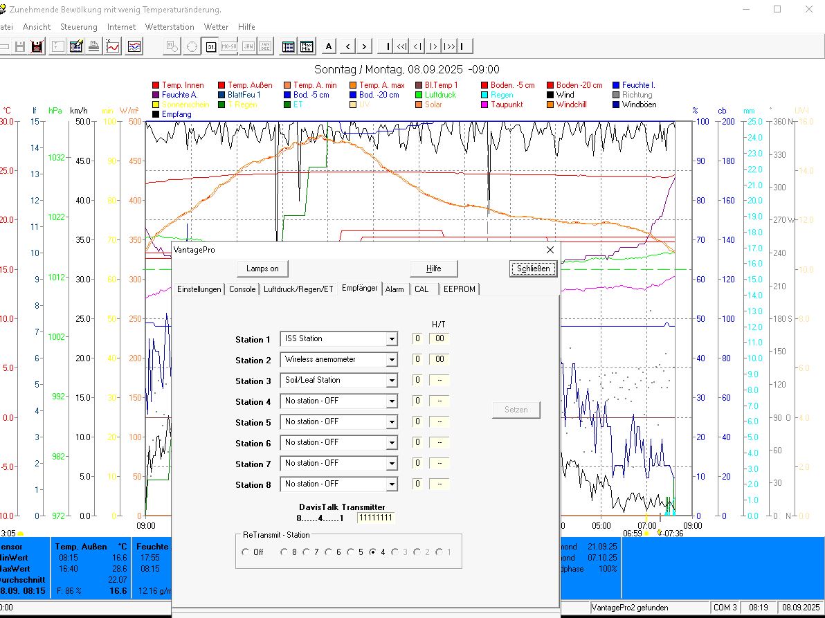

Liebe Kollegen, ich muss diesen Beitrag leider wieder aktivieren,
es kann doch nicht richtig sein, das unter dem Punkt 3 Station da nichts, bzw. -- steht oder ?,
denn mein Solarsensor zeigt mal wieder nicht an.

- Beiträge: 6119
Re: Sonnenschein / Solar
@Harald,
doch, das ist richtig.
Nur bei der ISS bzw. Temp/Hum Station gibt es eine Zahl,
welche den Temperatur/Feuchte Sensor betrifft.
Was mich an Deiner Hardcopy irritiert, ist:
Deine DAVIS Talk Transmitter stehen alle auf 1,
bei mir nur für die vorhandenen Stationen
- Oskar05
- Beiträge: 77
- Registriert: 02 Jan 2010 12:56
- Wohnort: Ratingen
- Hat sich bedankt: 17 mal
- Danksagung erhalten: 4 mal

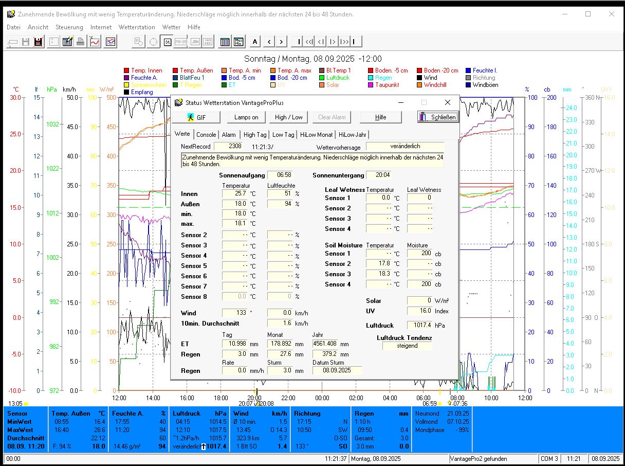

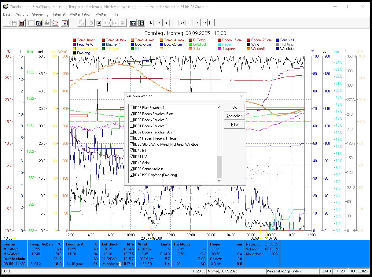

Danke, hast du eine Idee warum das so ist, ich bin derzeit total überfragt,
sollte wirklich der Solarsensor defekt sein ?, das wäre echt übel bei dem Preis.

- Beiträge: 6119
@Harald,
Kontakte vom Solar-Sensor schon gereinigt?
Im Errorlog von Wswin nachsehen, den wenn zu hohe Werte vom Solarsensor kommen, verwirft
Wswin diese Daten.
Der UV-Wert von 16 erscheint mir auch sehr hoch?
Wswin diese Daten.
