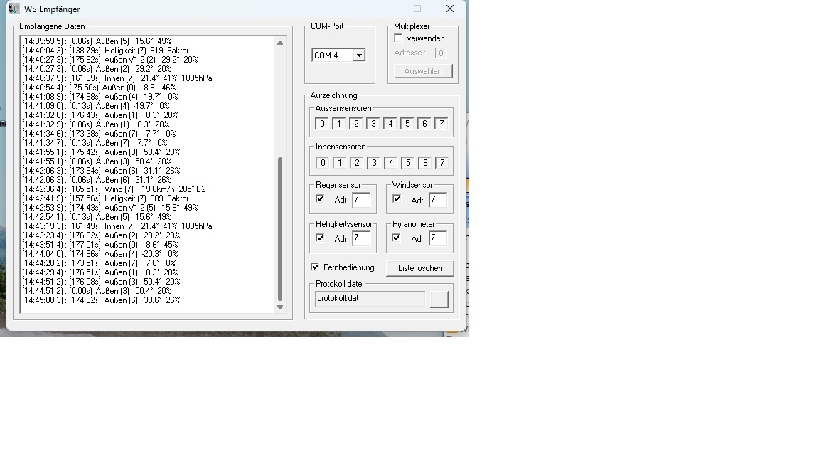

Ich habe mir für WSWIN einen Mini PC GMKtec 3G Plus angeschafft. Diese Mini PC's haben natürlich keine Com Schnittstelle.
Ich habe schon 6 verschiedene USB zu Ser.Adapter ohne Erfolg ausprobiert ausprobiert. Bei einem Adapter habe ich jetzt einen Teilerfolg,
er funktioniert mit dem WS Empfänger einwandfrei. Die Schnittstelle hat einen FTDI Treiber

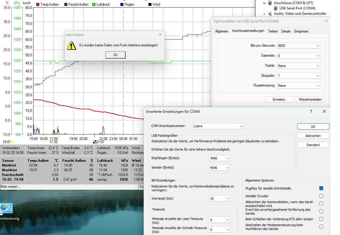

Wenn ich allerdings meine WS2500 PC anstecke bekomme ich immer die Meldung
"Es wurden keine Daten vom Funk-Interface empfangen"
Die gleiche Meldung kommt auch bei der WS2000PC
Der Mini PC hat einen Intel @ Twin Lake N150 Prozessor Betriebssystem Windows11
Meine WSWIN Version ist V2.99.9.2
Trace Protokoll und ein Fehlerbild im Anhang
Der USB-Seriell Treiber an der eine ELV Station (WS2500 PC) angeschlossen ist
muss die Steuerung der Signal-Leitungen (RTS und DTR) zulassen.
Was viele dieser Treiber nicht machen
Diese Einstellungen sind von einer WS2500-PC (Setzt Wswin)
Baudrate :9600;
Databits : 8;
Stopbits : 2;
Parity : pEven;

Bei den USB Ports habe ich die Energiesparoptionen abgeschaltet
getestet habe ich 6 verschiedene USB zu Seriell Adapter mit verschiedenen Chipsätzen
und ganz unterschiedlichen Treibern von Windows und vom Hersteller.
Aber leider kein Erfolg mit der Wetterstation WS2500 oder der WS2000, immer die gleiche Info
"Es wurden keine Daten vom Funkinterface empfangen"
