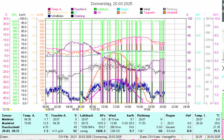

Habe eine neue Davis Pro mit einer NanoSD von Awekas. Diese hat von Februar 24 bis Juli 24 tadellos funktioniert. Seit Juli 24 fehlen aber Daten, die die Nano ab und zu (jetzt schon täglich) aber nicht an WsWin via Wlan sendet. Die Konsole von Davis (alt) und auch die Weatherlinkkonsol neu haben die Daten, weil sie komplett gleich sind und weil die Weatherlinkkonsole auch die Daten an Weatherlink.com sendet und die Tagessummen übereinstimmen (z.B. beim Regen). Bei Awekas und WsWin stimmen sie nicht.
Was kann da sein? Der Betreiber war schon auf meiner Nano via fernwartung und hat alles gecheckt - hat nichts neg. gefunden.

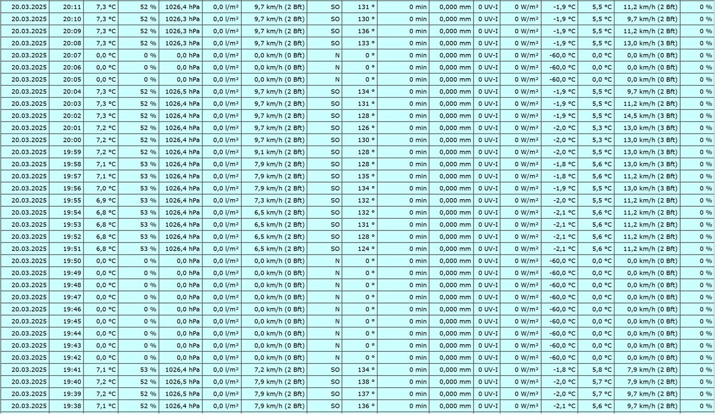

Siehe auch hier - in der Tabelle beim Taupunkt -60 Grad - komisch

evtl. ein Empfänger-Sendeproblem, da alle Werte null angezeigt werden.
Wie sieht denn die Einzel-Empfangsgrafik aus?

Du hast z.B. von 19:42 bis 19:50 kompletten Datenausfall.
Soweit ich mich entsinne gibt es bei Meteobridge auch eine Option
die bei fehlenden Daten die letzten Daten wiederholt.

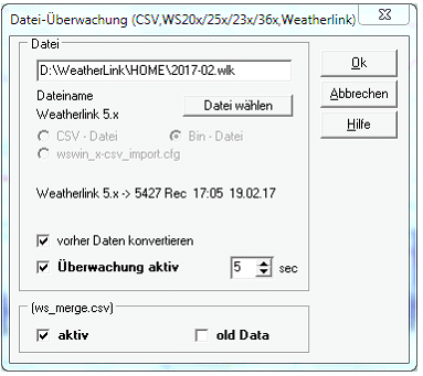

Andere Möglichkeit wäre, nachdem die Weatherlink Konsole alle Daten richtig hat, diese Daten via
Dateiüberwachung von Weatherlink zu übernehmen.

Datenüberwachung von der Weatherlinkkonsole Neu - weiß leider nicht, wie das funktionieren könnte. Wie bekomme ich ich von dieser Konsole in die WsWin?
@Wetter Kalkriese - Empfänger Sendeproblem eher nicht, da ja die Daten ja in den Konsolen sind. Sie werden eben von der Nano nicht alle zu WsWin geliefert.
Einzelgrafigen in WsWin sehen genau so aus.

Voraussetzung Weatherlink (6.05) muss installiert sein.Wie bekomme ich ich von dieser Konsole in die WsWin?
Hier die Einstellungen dazu (ws_merge nicht notwendig!) :
