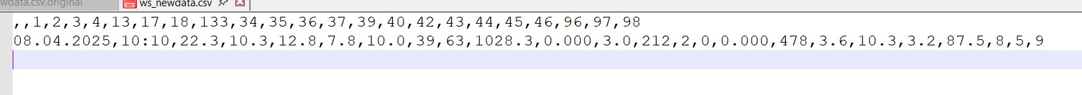

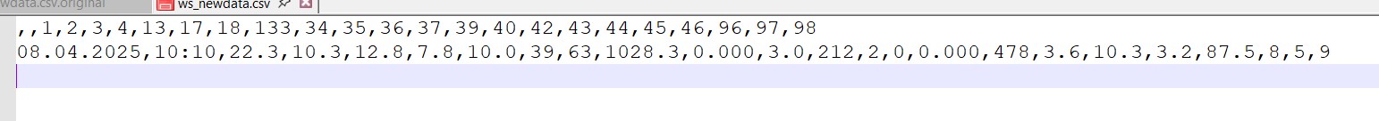

Seit langer Zeit erstelle ich eine ws_newdata.csv für eine weitere WsWin Instanz.
Es passiert alle paar Wochen, das in dieser ws_newdata.csv die erste Zeile verändert wird.
Normalerweise sieht die Datei so aus:
alle paar Wochen sieht sie so aus:
dann lösche ich die NUL Einträge und setze die Zeile mit den ID's manuell ein.
Dann wird die ws_newdata.csv weiter verarbeitet.
Frage an Werner: woran liegt dieser Fehler?

die erste Zeile mit den ID's wird nur erzeugt, wenn es keine vorhandene CSV-Datei gibt.
Löscht Du die CSV-Datei vorher? ... und es wird gerade ein neuer Datensatz hinzugefügt
und das löschen und hinzufügen überschneidet sich.
Oder wer greift noch auf die CSV-Datei zu?
Vergessen auch zu Fragen:
Wer erzeugt die csv-Datei:
Die WeeWx Erweiterung wswincsv.py oder das updateweatherstation.php Script?
