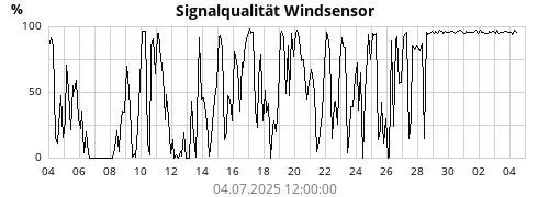

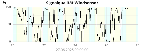

der drahtlose Windmesser liefert nicht zuverlässig Daten an die Konsole.
Ursache ist nicht die Entfernung sondern der Baum- und Strauchbestand, welcher auch nicht zu beseitigen ist.
Ein Verlängerungskabel zwischen Anemometer und Transmitter würde auch nicht zu einer besseren Plazierung des Transmitters führen.
Deshalb denke ich über einen Repeater nach.
Hat jemand Erfahrung bzgl. Installation eines Repeaters?

Zur Info:
Der Repeater hat die Empfangssituation gravierend verbessert.
