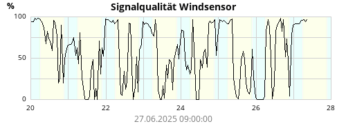

der drahtlose Windmesser liefert nicht zuverlässig Daten an die Konsole.
Ursache ist nicht die Entfernung sondern der Baum- und Strauchbestand, welcher auch nicht zu beseitigen ist.
Ein Verlängerungskabel zwischen Anemometer und Transmitter würde auch nicht zu einer besseren Plazierung des Transmitters führen.
Deshalb denke ich über einen Repeater nach.
Hat jemand Erfahrung bzgl. Installation eines Repeaters?

Der Sender des Windmessers ist vielleicht 50m von der Konsole entfernt.
Theoretisch besteht eine direkte Sichtverbindung, aber die Sicht wird durch Wintereichen ( diese Eichen verlieren nie ihre Blätter im Gegensatz zu den deutschen Sommereichen) und die Verglasung so stark gedämpft, dass der Empfang nicht gut ist.
Zur Verglasung: Auch Ecowitt-Sender wollten nicht so recht durch die Verglasung. Erst ein außerhalb installierter GW3000 hat das Empfangsproblem beseitigt.
Montagehöhe: müßte über die Wintereichen montiert sein, kann man vergessen.

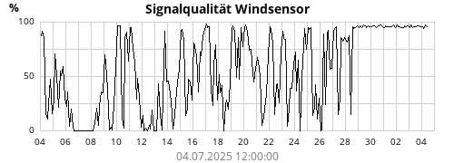

Zur Info:
Der Repeater hat die Empfangssituation gravierend verbessert.
