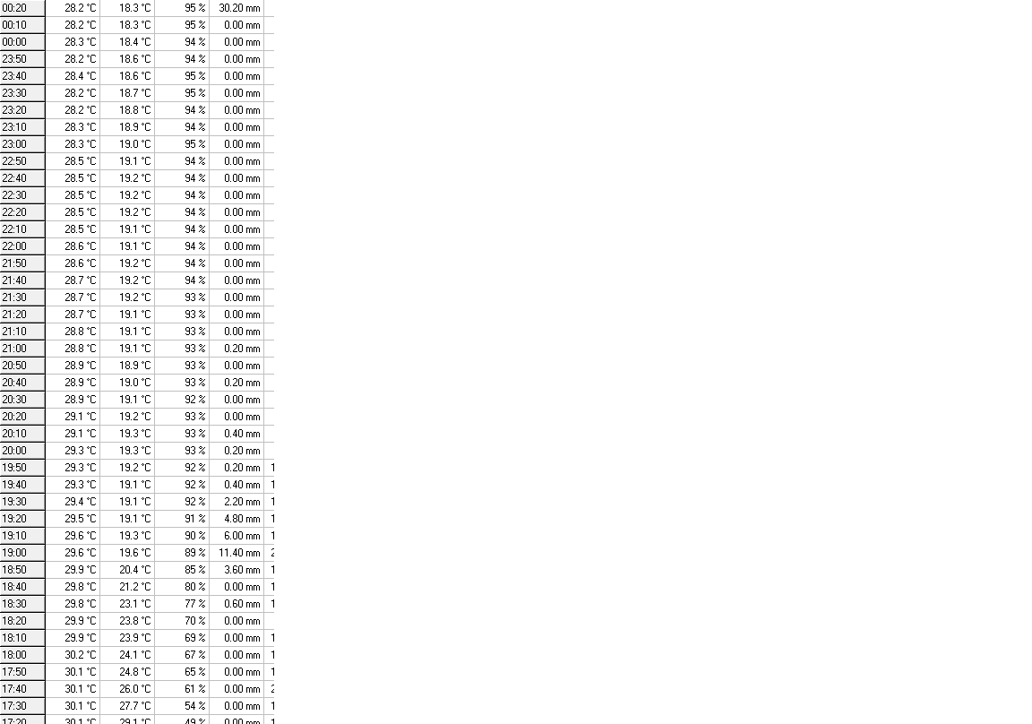

Bitte um Hilfe bei folgendem "Problem). Ich betreibe Davis Vantage Pro mit WSWind Software, seit ca. 2 Monaten wird die Regenmenge des Vortages um 00:20 Uhr als ein Balken (Säule) (zB. heute als 30,6 mm) angezeigt und auch dem aktuellen Tag zugeordnet.
In den Einstellungen habe ich keine Option gefunden in welcher man dies so festlegen oder ändern kann.
Als Dateianhang habe ich die Liste von heute angehängt.
Danke für Rückmeldungen
Klaus

@Klaus,
die Lösung ist ganz einfach:
Die Uhrzeit zwischen Station und Computer ist nicht gleich.
Also darum kümmern, dass beide gleich laufen.
In Wswin gibt es dazu sogar eine Option, dass die Uhrzeit der Vantage einmal in der Nacht mit der Uhrzeit des Computers abgeglichen wird.
... und die Uhrzeit des Computers sollte eigentlich mit einem Zeitserver abgeglichen sein, außer man deaktiviert das oder hat keine Internetverbindung!
