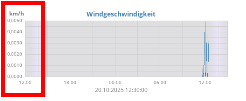

Weewx 5.2. habe ich neu installiert (Simulator) mit metricwx und auch so in der weewx.conf eingestellt.
Windspeedwerte in der Datenbank Windgeschwindigkeits-Graphik (boen auskommentiert) Wert in der Htmlseite In welcher Einheit werden die Werte in die Datenbank geschrieben?
Z.B. der Temperaturwert in der DB entspricht genau dem Temp-Wert auf der Htmlseite.
In der Graphik werden 4 Nachkommastellen angezeigt ?
und der aktuelle Htmlwert ist NULL.
Die Zusammenhänge verstehe ich nicht
- Beiträge: 6154
Re: Wind-Daten-Werte Wswin / weewx
Die Daten werden so in die Datenbank geschrieben wie in der weewx.conf angegeben
in diesem Abschnitt
Standard-Einstellung in Weewx ist "US"
in diesem Abschnitt
[StdConvert]
# The target_unit affects only the unit system in the database. Once
# chosen it cannot be changed without converting the entire database.
# Modification of target_unit after starting weewx will result in
# corrupt data - the database will contain a mix of US and METRIC data.
# The value of target_unit does not affect the unit system for
# reporting - reports can display US, Metric, or any combination of units.
# In most cases, target_unit should be left as the default: US
# In particular, those migrating from a standard wview installation
# should use US since that is what the wview database contains.
# DO NOT MODIFY THIS VALUE UNLESS YOU KNOW WHAT YOU ARE DOING!
target_unit = US # Options are 'US', 'METRICWX', or 'METRIC'

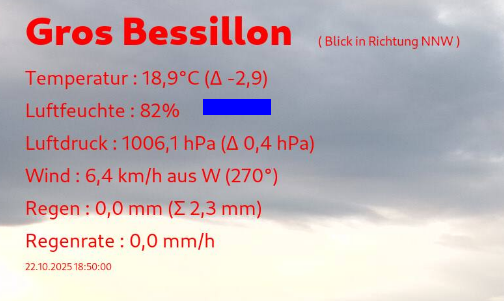

Die Wetterdaten der Weewx-Davis-Station werden auch bzgl. Wind nun korrekt ins Bild geschrieben. Ich habe einen anderen Ansatz gewählt und das direkte Auslesen aus der DB zur Seite gelegt.
In der weewx.conf habe ich eine weiteren Eintrag vorgenommen
Die /etc/weewx/skins/Werte/ enthält u.a.eine werte.csv.tmpl
Werte und Einheiten sind so korrekt, bis auf Δ $trend.outTemp .
Existiert überhaupt ein solcher Wert?
Auch wenn manchmal meine Fragen vielleicht 'blöd' sind, weil mit das notwendige Verständnis fehlt
oder ich zu ungeduldig oder besser wissend bin, welches meinem Altersstarrsinn geschuldet ist.
[StdReport]
[[WerteReport]]
# The WerteReport uses the 'Werte' skin and the file
# is placed in a dedicated subdirectory.
skin = Werte
enable = true
HTML_ROOT = /var/www/html/weewx/werteCode: Alles auswählen
outTemp;outHumidity;barometer;windSpeed;rain;rainrate;dateTime
Temperatur : $current.outTemp (Δ $trend.outTemp)
Luftfeuchte : $current.outHumidity
Luftdruck : $current.barometer (Δ $trend.barometer)
Wind : $current.windSpeed $gettext("aus") $current.windDir.ordinal_compass ($current.windDir)
Regen : $current.rain (Σ $day.rain.sum)
Regenrate : $current.rainRate
$current.dateTimeExistiert überhaupt ein solcher Wert?
