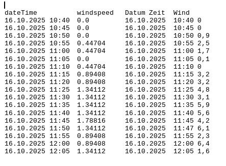

Mir ist aufgefallen, dass die Windgeschwindigkeitswerte - obwohl gleiche Quelle - je nach Auswertung deutlich unterschiedlich sind.
Weewx - Konsole (links) (rechts) Wswin - Envoy
Die Wswin-Envoy-Kombi liefert deutlich höhere Werte.
Welcher Kombi soll ich vertrauen?

Ich denke,
dass bei WeeWx eine andere Einheit für die Windgeschwindigkeit eingestellt ist.
Default ist da, glaube ich "m/s"
Wenn ich die WeeWx - Werte umrechne ist das so, das dieser Wert in m/s ist.
Re: Wind-Daten-Werte Wswin / weewx
Verfasst: 16 Okt 2025 19:49
Ohne die Systeme jetzt wirklich zu kennen, glaube ich nicht, daß Envoi und Konsole absolut exakt zur gleichen Zeit die Daten speichern. Soweit ich weiß, liefert das Anemometer alle 2,5 sec. Daten. Dann sieht es für mich so aus, als ob weex in m/sec. und wswin in km/h die Werte ausspuckt. Zumindest deuten einige Werte bei Umrechnung darauf hin.
Ups, da war Werner etwas schneller ----- aber im Prinzip die gleiche Analyse.

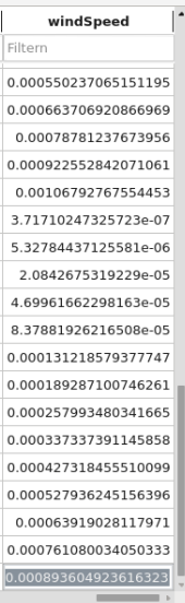

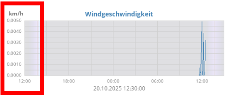

Weewx 5.2. habe ich neu installiert (Simulator) mit metricwx und auch so in der weewx.conf eingestellt.
Windspeedwerte in der Datenbank
Windgeschwindigkeits-Graphik (boen auskommentiert)
Wert in der Htmlseite
aktuelle Werte.png (21.42 KiB) 10097 mal betrachtet
In welcher Einheit werden die Werte in die Datenbank geschrieben?
Z.B. der Temperaturwert in der DB entspricht genau dem Temp-Wert auf der Htmlseite.
In der Graphik werden 4 Nachkommastellen angezeigt ?
und der aktuelle Htmlwert ist NULL.
Die Zusammenhänge verstehe ich nicht :?:

Verfasst: 20 Okt 2025 17:54
Die Daten werden so in die Datenbank geschrieben wie in der weewx.conf angegeben
in diesem Abschnitt
[StdConvert]
    # The target_unit affects only the unit system in the database. Once
    # chosen it cannot be changed without converting the entire database.
    # Modification of target_unit after starting weewx will result in
    # corrupt data - the database will contain a mix of US and METRIC data.
    # The value of target_unit does not affect the unit system for
    # reporting - reports can display US, Metric, or any combination of units.
    # In most cases, target_unit should be left as the default: US
    # In particular, those migrating from a standard wview installation
    # should use US since that is what the wview database contains.
    # DO NOT MODIFY THIS VALUE UNLESS YOU KNOW WHAT YOU ARE DOING!
    target_unit = US    # Options are 'US', 'METRICWX', or 'METRIC'
Standard-Einstellung in Weewx ist "US"
