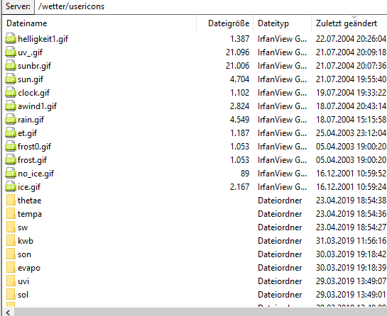

Guten Tag, ich habe ein kleines Problem mit „wswin-custom-x.html”. Einige wenige Symbole werden auf der Seite nicht angezeigt, obwohl sie sich in „usericons” befinden. Ich habe ein paar Screenshots des Problems angehängt. Kann mir ein Moderator sagen, warum sie auf der Seite nicht angezeigt werden?

... dann befinden sich die notwendigen Grafiken nicht im Verzeichnis
usericons und Unterverzeichnissen davon oder es fehlen die notwendigen Zugriffsrechte.

Ich entschuldige mich nochmals, aber ja, der Browser öffnet das Bild, die Vorlage jedoch nicht.
Die Bildadresse lautet: „https://badameteo.com/html/usericons/ic ... /iconm.gif“, aber es wird auf der Seite „wswin-custom-x.html“ nicht angezeigt.

Achte bitte auf Groß- und Kleinschreibung.
sonnenautograph2.jpg wird gefunden, Du hast aber in der Datei Sonnenautograph2.jpg eingetragen.
https://badameteo.com/html/usericons/Ic ... iconcw.gif wird nicht gefunden
https://badameteo.com/html/usericons/ic ... iconcw.gif wird gefunden

Die Ordener müssen so lauten: ....usericons/Iconstr/Night/iconm.gif. Vermutlich ein Kopierfehler. Ordner einfach umbenennen mit Großbuchstaben.

Hallo zusammen, ich habe die Vorlage überprüft und kann den Fehler leider nicht finden. Einige Symbole (nicht alle) in der Datei wswin-custom-x.txt waren in Großbuchstaben. Ich habe alle fehlerhaften Symbole in Kleinbuchstaben geändert, und das Problem ist behoben. Vielen Dank an alle, beste Grüße.
