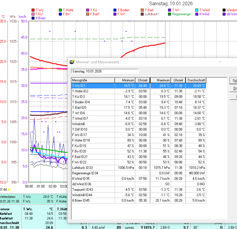

Nun bei mir stürzt Wswin nicht ab:
Minimal- und Maximalwerte.png (50.93 KiB) 13921 mal betrachtet
Ich vermute, Du hattest eine Zwei-Bildschirmlösung und die Darstellung des Min./Max-Fensters
befindet sich jetzt auf den nicht mehr vorhandenen Monitor oder ausserhalb des Anzeigebereichs.

Stelle in der wswin.cfg (Wswin nicht gestartet!) bei MinMax Left und Top versuchsweise auf 0

Toll Werner, das war's tatsächlich!
Habe eine Zwei-Bildschirmlösung und das Max/Min-Fenster war nur nicht zu sehen,
WsWin also gar nicht abgestürzt.
