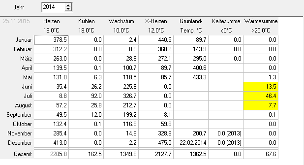

bei den Langzeitwerten 2014 bei der Kältesumme in WsWin V2.98.1 ist bei mir der Balken auf "0".
Das dementsprechende Jahr aktualisiert und gesichert, versucht die Grafiken "Neu" zu erzeugen brachte nicht den gewünschten Erfolg.
Hier nun das, was ich meine:
http://www.wilfried-monika.de/html/lang ... fiken.html
(Ziemlich unten)
Hier nochmal die Grafik:
http://www.wilfried-monika.de/wswinwett ... oldsum.gif
Ich habe alles mir erdenkliche Versucht, aber bin zu keinem Erfolg gelandet.
Was habe ich übersehen?
Meines Wissen sind die WsWindaten 2014 vorhanden (hate in diesem jahr keinen "Crash" gehabt. Die anderen Langzeitwerte werden ja korrekt angezeigt.

in dieser Tabelle sind 2014 auch die "0" drin.
Logischerweise.
http://www.wilfried-monika.de/wswinwett ... ys2014.gif
Aber das kann nicht sein, es müssen doch Werte da sein.
Logischerweise.

Danke für die hilfreichen Antworten.
Werner (weneu):
Ich habe dieTabelle in 2014 Kontrolliert.
Einen taschenrechner brauchte ich nicht, es war nur zwei Tagen mit der Durchschnittstemperatur von zusammen -2,8 Grad drin.
Ist ja fast 0
Ich sehe das nun als OK an undals keinen Fehler.
Aber müsste WsWin nicht diesen Wert (-2,7) in die Grafik schreiben?
Nachtrag:
Nein muß WsWin NICHT, weil meine negativen Durchschnittstemperaturen im November und Dezember waren.
Und die gelten ja für 2015
