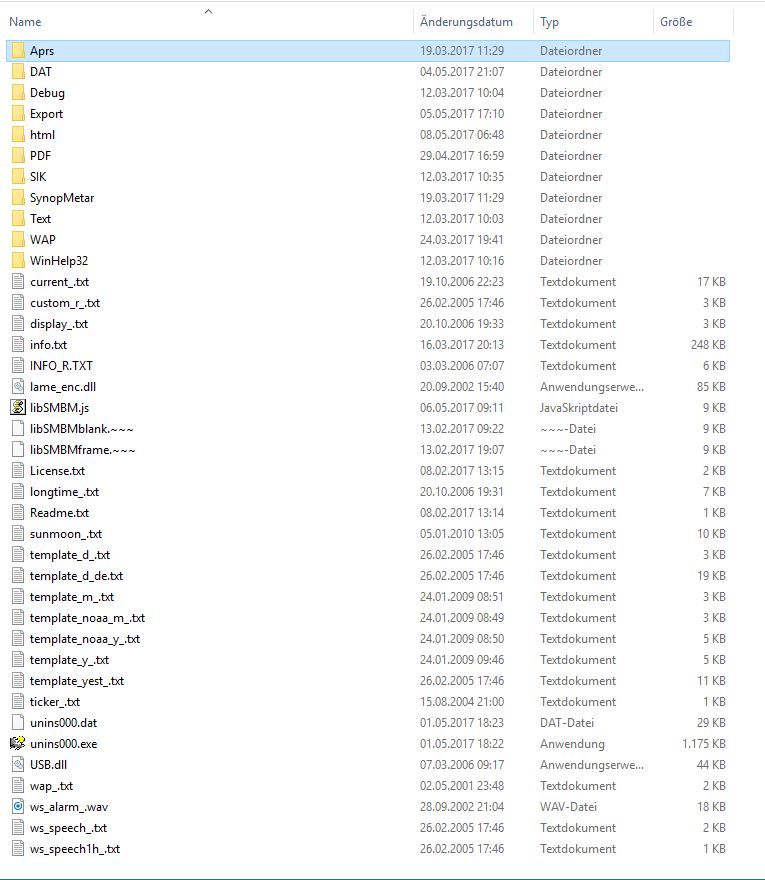

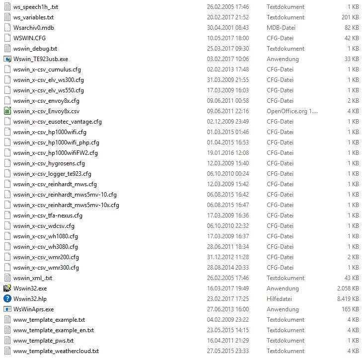

mein "Downloadprogramm" ist der Internetbrowser... und sowohl Firefox, als auch der Windowseigene "Edge" bringen dasselbe Ergebnis: Dateigröße 8.903 byte groß.
Ich habe Sie vom Server aus user\prg.
In der Übersicht (wenn man die Seite mit dem Browser aufruft) selbst wird sie als 8,7 Kb angezeigt und trägt das Datum vom 11.01.2003. Wenn es eine neuere gibt, wo liegt diese dann auf dem Server?
Die beiden neueren Libs aus dem Programmverzeichnis nach der Installation hatte ich auch schon (einzeln) umbenannt. Das brachte leider nichts am Ergebnis. Wenn ich der einzige mit dem Problem bin (habe hierzu nur vereinzelt etwas gelesen, was dann wohl einfach behebbar war), was kann denn falsch sein?

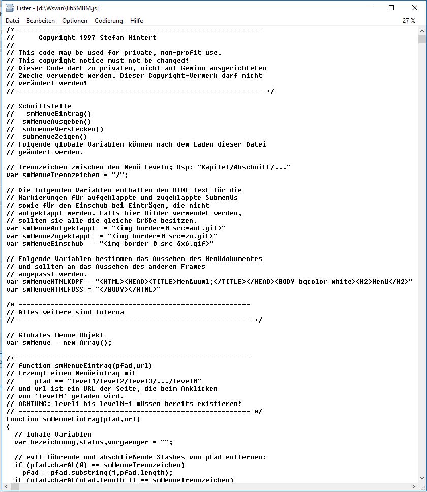

Hallo Denis,
um zu sehen, ob die Datei defekt ist oder nicht, öffne sie mit einem einfachen Editor.
Wenn Du dann den Inhalt in einzelnen Zeilen siehst, liegt das von Werner genannte Problem vermutlich nicht vor.
Wenn es dagegen ein fortlaufender Text ohne Zeilenumbruch ist, dann läuft hier beim Laden etwas schief.
