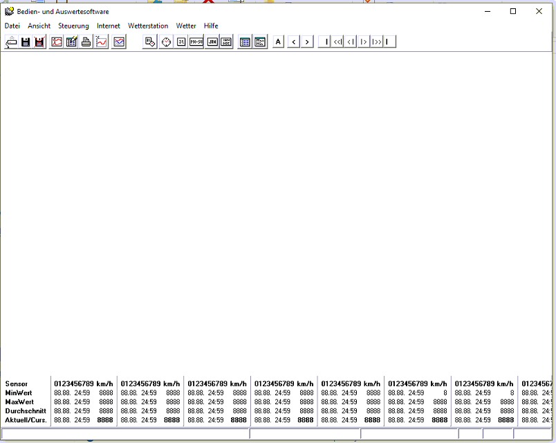

Beim Öffnen von WSwin auf D:\ - wurde folgendes angezeigt:
Dieses Aussehen von Wswin auf D:\ - kam mir spanisch vor, indem ich diese Version von Wswin auf D: - deinstalliert habe. Im weiteren Verlauf habe ich dann versucht auf D:\ auf dem ursprünglichen Speicherort Wswin neu zu installieren, mit folgender Fehlermeldung:

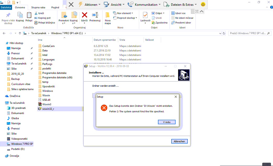

Also ist es mir nicht gelungen, Wswin auf dieser Festplatte auf D:\ zu installieren. Ich wollte das an einem Tag erledigen, aber mit Teamviewer gab es Probleme, wobei ich alle 5 Minuten mit der Verbindung von Blaz, beendet wurde.

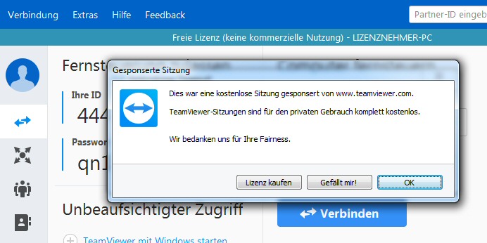

Aber leider wurde das mit gewissen Hindernissen dermaßen beeinträchtigt (Teamviewer, wurde jedes mal nach einer Sitzung nach 5 Minuten getrennt)

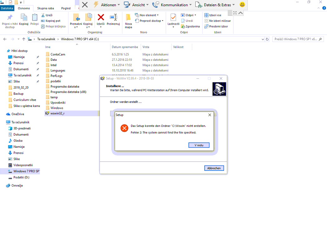

Darauf hatte ich noch mal versucht, Wswin auf C:\ zu installieren mit der weiteren Fehlermeldung: (Vorher hatte ich Wswin deinstalliert)

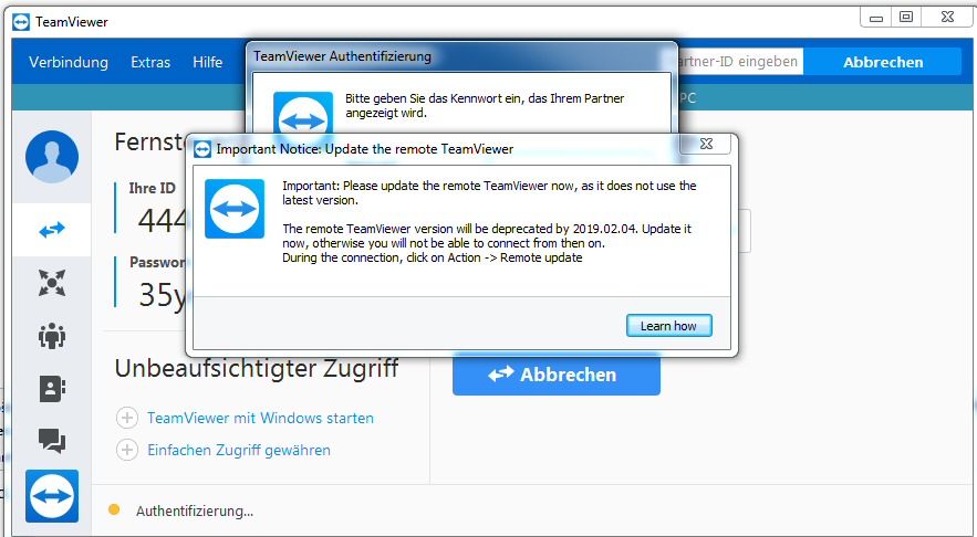

Deswegen habe ich ihm auf gefragt, ob der die aktuelle Teamviewer-Version auf seinem Rechner hat. Mit der Antwort er hatte zuerst die Version 5.xxx drauf. Ich hatte ihm geraten, dringend zu updaten.

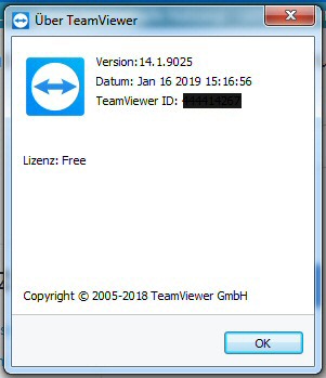

Der hat doch nicht die Version von Teamviewer 14 installiert gehabt.
Bin wieder drin und die Verbindung ist stabil.

Beim erneuten Installieren, kam die Fehlermeldung - dass Wswin keinen Ordner "Wswin" auf dem Rechner installieren kann.

Auch des weiteren wurde ich immer nach 5 Minuten mit Teamviewer rausgeschmissen, indem ich nicht herausfinden konnte woran das liegt. Dessen Lösung kommt zum Schluss.

Problem war, er hatte noch die alte Version von Teamviewer auf dem Rechner, also die Version 5.xxxx. Mit der Mitteilung,dass er die neue Version installieren sollte, kapierte er zuerst mal nicht. Erst gegen 23:00 teilte er mir mit dass er nun Version 14 installiert hat.

Also auf C: installieren geht momentan nicht, versuchte ich auch. Im Anschluss versuchte ich es dann wieder Wswin auf D: zu installieren, mit dem selben Ergebnis mit der gleichen Fehlermeldung, dass Wswin kein Ordner mit dem Namen "Wswin" erstellen kann.

Das eigentliche Problem das hier aufgetreten war, ist dass wenn man Wswin installiert, und eine Dateiverknüpfung für das Programm angelegt wird, ist es nicht möglich eine weitere identische Verknüpfung mit dem Namen "PC-Wetterstation" anzulegen, bei Windows 10.
Um einen Test zu machen, habe ich noch dazu Wswin auf C: versucht zu installieren, da mir hier schon wieder eine Fehlermeldung kam. Somit hatte ich nur dann für den Ordner einen anderem Namen angegeben und auch hier ließ sich dann Wswin installieren. Aber gestartet habe ich das Programm nicht. Zum Schluss habe ich diese installierte Version auf C: nur gelöscht und auf D: blieb dann die derzeitige Version von Wswin.
Was mir komisch vorkommt, was ist hier die Ursache gewesen, dass die Installation nach der Deinstallation verhindert wird ? Ist das das Betriebssystem von Windows 10 oder steckt hier was anderes dahinter ?
Auch könnte ein vorhandener Eintrag für Wswin in der Registry nicht gelöscht sein.

Alles klar, werde ich mit den Bilder so machen. Ist doch zu groß gewesen. Aber die meisten haben ja deutlich eine größere Auflösung.weneu hat geschrieben:Hallo Manfred,
habe mir erlaubt, das Bild, das sein WSWIN-Fenster zeigt zu löschen, da es zu groß ist und das Layout sprengt.
Außerdem ist es zum Verständnis nicht mehr notwendig, denn es zeigt ja nur den Moment, wo es funktioniert hat.
Bitte zukünftig bei Grafikeinstellungen darauf achten.
Aber zu dem oberen Bild, was ist das und welche Ursache ist das dafür ?
