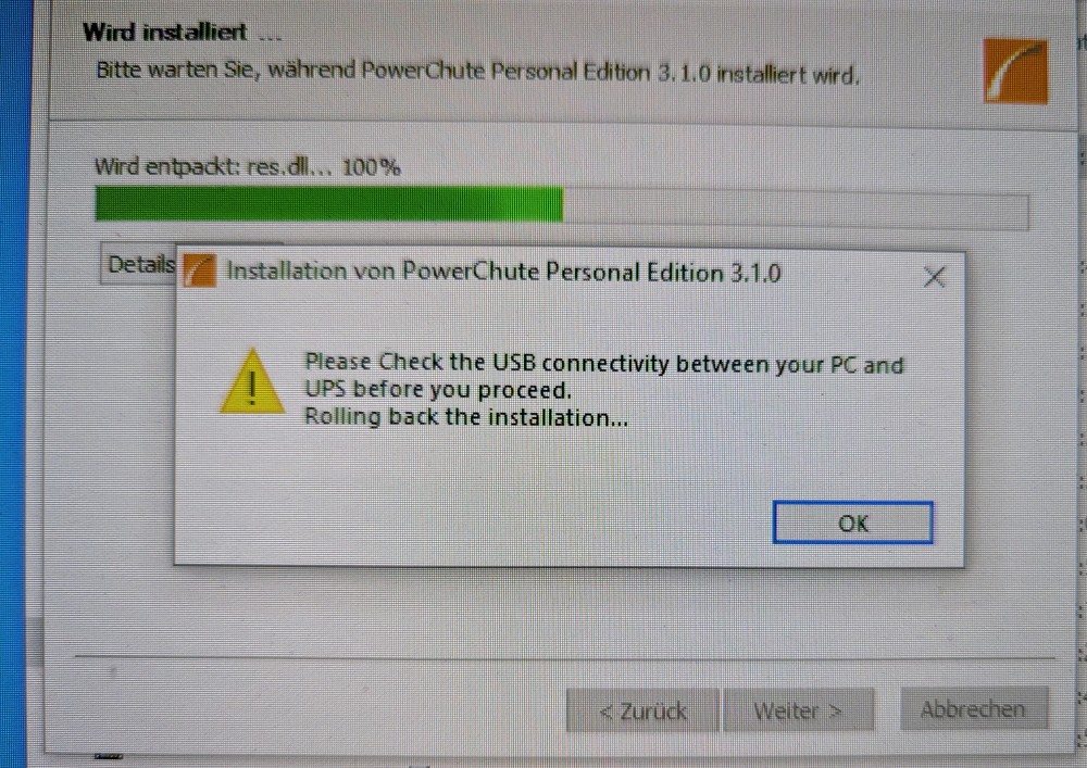

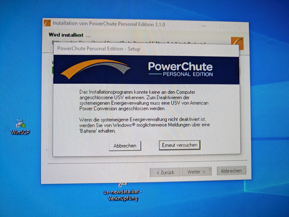

Re: USV / UPS
Verfasst: 18 Jun 2024 20:09
Mist , das China-Kabel taugt nicht.
Welches Kabel hast du genommen?
Re: USV / UPS
Verfasst: 19 Jun 2024 08:58
ich habe das Original-Kabel (wurde mitgeliefert).
Hat die Teilenummer: 940-0024C
Wenn Du willst kann ich die Pin's durchmessen.
