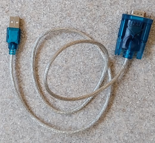

Zur Vermeidung von Missverständnisse, lese RS232<>USB-Adapter statt USB-Dongle

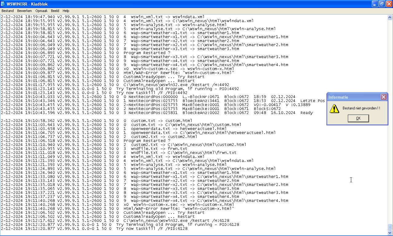

Heute ist die Nexus-Instanz fehlerhaft geworden, ohne ersichtlichen Grund .......
Beobachtung:
- Programm kann normal gestartet werden
- läuft normal und generiert Dateien
- generiert WUnderground-Datei und schiebt ab mit Erfolg
- zählt ab bis nächster Durchlauf
Aber schliesst dann das Program, haltet und ruft "Datei nicht gefunden".
WSWINERR wie unten im Screenshot und angehängt als Datei.
WSWINERR-Screenshot
WSWINERR-Screenshot
Welche Datei sollte gefunden werden?
Denn alles scheint anwesend ......
WSWINERR.TXT
WSWINERR-Datei
(199.6 KiB) 490-mal heruntergeladen
Zuletzt geändert von Tln7559WsWin am 02 Dez 2024 23:07, insgesamt 1-mal geändert.

Neu installieren van WsWin V2.99.9.1 verbessert nichts.
Ist in WSWINERR hier vielleicht Indiz zu finden zum Grund für diesen Fehler?
2-12-2024 19:43:39.158 V2.99.9.1 5.1-2600 1 50 0  x0  wswin-custom-x.sec -> wswin-custom-x.html
2-12-2024 20:03:19.705 V2.99.9.1 5.1-2600 1 50 0  Html/WAP-Error Rewrite: "wswin-custom-x.html"
2-12-2024 20:04:06.393 V2.99.9.1 5.1-2600 1 50 0  CustomAlreadyOpen ... Try Restart
2-12-2024 20:04:06.424 V2.99.9.1 5.1-2600 1 50 0  CustomAlreadyOpen ... Restart
WsWin (für Nexus) war unter Tabblatt Internet eingestellt für Generierung von wswin-custom-x-html,
aber siehe diese Generierung nicht mehr stattfinden bei dieser Instanz von WsWin.
Letzte Ausgabe van wswin-custom-x.html in der Html-Folder ist datiert 2-12-2024 16:43 (und jetzt ist 21:54).
Rückwärts lesen in WSWINERR zeigt dass ungefähr von 16:00 'etwas' hat stattgefunden was nachher Fehler verursachte, aber niemand war in der Nähe des Rechners ..........
WsWin (für WS7000) generiert wswin-custom-x.html ohne Probleme.
Habe verglichen zwischen WsWin (für Nexus) und WsWin (für WS7000) und die wahrscheinlich benötigten Dateien sind in beiden Instanzen identisch da:
wswin-custom-x-nl.sec
wswin-custom-x-en.sec
wswin-custom-x.sec
Ausschalten von Generierung von wswin-custom-x.html bei WsWin (für Nexus) löscht den Fehler,
aber Schade dass damit die 'bessere' html-Webseite verschwindet.
Wer kann sagen wie WsWin (für Nexus) korrigiert werden kann so dass diese html-Webseite wieder verfügbar kommt?
Beiträge: 6125
Danksagung erhalten: 148 mal
Re: Ursache für sehr oft 'Datei nicht gefunden'?
Diese Datei ist "blockiert" und kann nicht ersetzt werden.
Wswin versucht das durch einen Neustart, wenn es selbst die Ursache wäre,
Scheint aber hier nicht der Fall zu sein.
Ist das Wswin-Verzeichnis mit allen Unterordner von jegelicher Sicherheitssoftware ausgeschlossen?
Welches Programm überträgt die Daten auf den Webspace?
Dieses Programm scheint die Datei nicht freizugeben.

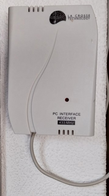

WS7000-13 Übersicht
WS7000-13 Übersicht
WS7000-13 in Betrieb
20241222_WS700013 [640x480].jpg (38.08 KiB) 8015 mal betrachtet
Das PC-Interface vom Typ WS7000-13 sieht aus wie auf den 2 Bildern:
ist ein 433 MHz-Empfänger mit einem Kabel mit RS232-Buchse auf der Systemseite.
USBDongle
USBDongle
20241222_USBDongle [640x480].jpg (96.7 KiB) 8015 mal betrachtet
Da heute wenig PCs über eine RS232-Schnittstelle verfügen, dient hier ein USB-Dongle gemäß beiliegendem Bild als „Übersetzer“: eine USB-A-Schnittstelle auf der PC-Seite und ein RS232-„Stecker“ auf der anderen Seite.
