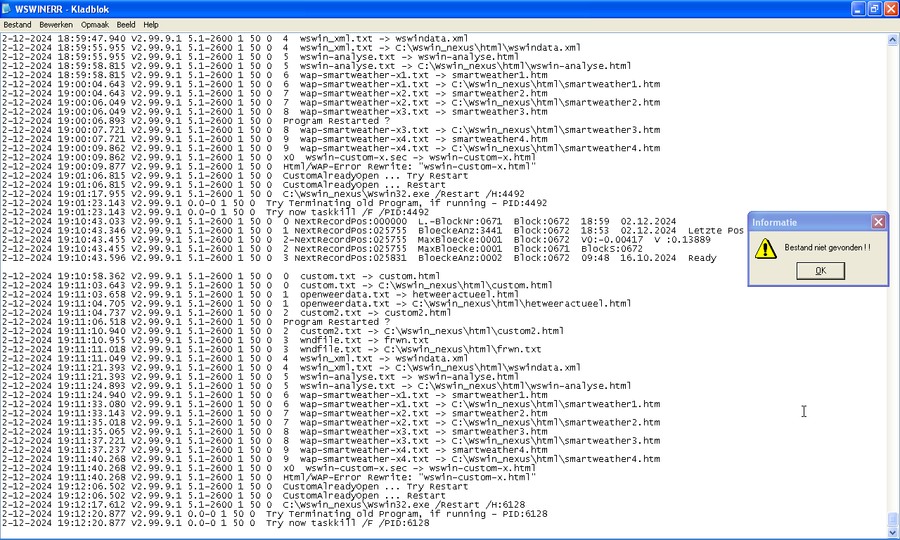

Aber schliesst dann das Program, haltet und ruft "Datei nicht gefunden".
WSWINERR wie unten im Screenshot und angehängt als Datei.
WSWINERR-Screenshot
WSWINERR-Screenshot
Welche Datei sollte gefunden werden?
Denn alles scheint anwesend ......

Ist in WSWINERR hier vielleicht Indiz zu finden zum Grund für diesen Fehler?
2-12-2024 19:43:39.158 V2.99.9.1 5.1-2600 1 50 0  x0  wswin-custom-x.sec -> wswin-custom-x.html
2-12-2024 20:03:19.705 V2.99.9.1 5.1-2600 1 50 0  Html/WAP-Error Rewrite: "wswin-custom-x.html"
2-12-2024 20:04:06.393 V2.99.9.1 5.1-2600 1 50 0  CustomAlreadyOpen ... Try Restart
2-12-2024 20:04:06.424 V2.99.9.1 5.1-2600 1 50 0  CustomAlreadyOpen ... Restart
WsWin (für Nexus) war unter Tabblatt Internet eingestellt für Generierung von wswin-custom-x-html,
aber siehe diese Generierung nicht mehr stattfinden bei dieser Instanz von WsWin.
Letzte Ausgabe van wswin-custom-x.html in der Html-Folder ist datiert 2-12-2024 16:43 (und jetzt ist 21:54).
Rückwärts lesen in WSWINERR zeigt dass ungefähr von 16:00 'etwas' hat stattgefunden was nachher Fehler verursachte, aber niemand war in der Nähe des Rechners ..........

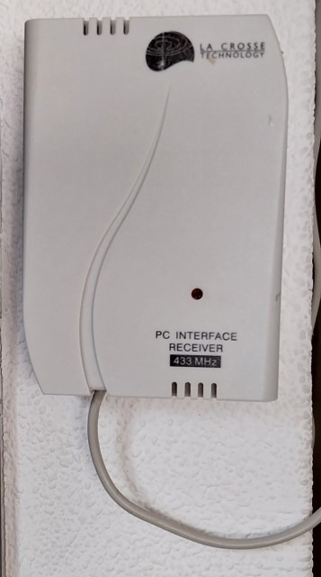

Das PC-Interface vom Typ WS7000-13 sieht aus wie auf den 2 Bildern:
ist ein 433 MHz-Empfänger mit einem Kabel mit RS232-Buchse auf der Systemseite.

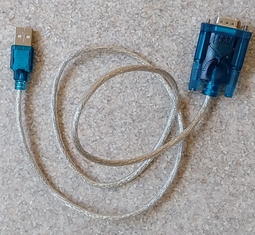

USBDongle
USBDongle
20241222_USBDongle [640x480].jpg (96.7 KiB) 7103 mal betrachtet
Da heute wenig PCs über eine RS232-Schnittstelle verfügen, dient hier ein USB-Dongle gemäß beiliegendem Bild als „Übersetzer“: eine USB-A-Schnittstelle auf der PC-Seite und ein RS232-„Stecker“ auf der anderen Seite.

- der eine direkt fúr der Nexus-Konsole
- der andere für einen USB-Dongle, der eine PC-Schnittstelle WS7000-13 bedient.
