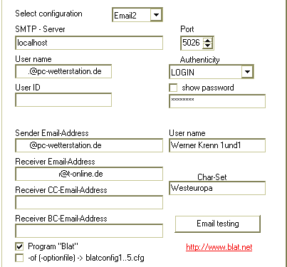

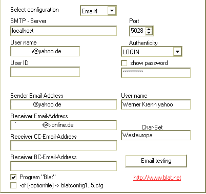

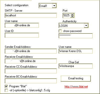

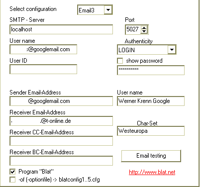

Einstellungen in Wswin
T-Online
1und1
Google
Yahoo
Der Ergebnis in Outlook:
T-Online
1und1
Yahoo
