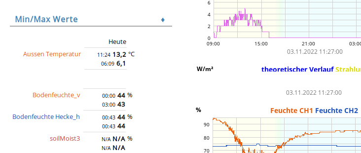

der Bodenfeuchte-Sensor soilMost3 ist nicht mehr im Betrieb,
aber weiterhin wird dieser Sensor angezeigt ( ohne Werte ).
Wie kann ich diese Anzeige unterbinden?
