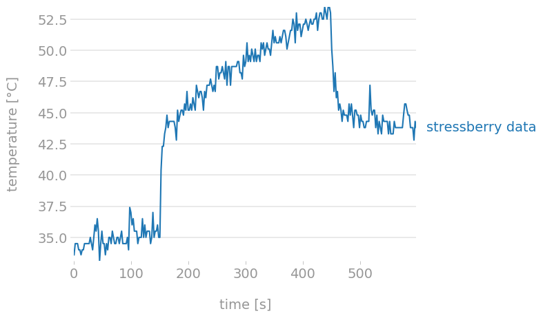

Da ich lüfterlos bevorzuge, habe ich nun für die Neuinstallation folgende Lösung:
Armor Case für Raspberry Pi 4 , externe SSD Kingston 250 GB, UGREEN Festplattengehäuse 2,5 Zoll USB C 3.2 Gen 2
Ich kann nun von der SSD ( USB3 ) booten. Mit anderen Festplattengehäuse funktionierte es nicht.
Nach https://bitreporter.de/raspberrypi/rasp ... auswerten/ habe ich die Stresstests durchgeführt und bin zufrieden.
