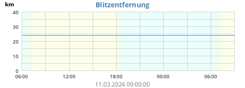

Obwohl keine Blitze registriert werden (WH57) wird immer konstant in der Grafik eine Entfernung von 24km angezeigt.
Beiträge: 6126
Danksagung erhalten: 148 mal
Re: Lightning distance - Ecowitt
Liegt daran, dass die letzte empfangene Entfernung weitergeführt wird.
lightning_num=0
lightning=27
lightning_time=1693072938
Bei mir sind momentan diese Daten in Stream (vor 198 Tagen ) und 27 km
man könnte es ausblenden wenn "lightning_num=0"

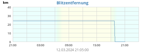

Ich habe folgende Zeile in die weewx.conf eingefügt
lightning_distance = 0 if lightning_strike_count < 1 else lightning_distance
Syslog mosert Nichts an und in die Datenbank wird 0 in die Spalte lightning_distance geschrieben.
Jetzt warte ich auf ein Gewitter :)
Beiträge: 6126
Du könntest mit einem Feuerzeug (oder so ) auch ein Gewitter simulieren :wink:
Beiträge: 344
Mit einem Feuerzeug habe ich es nicht hinbekommen.
Aber mit dem Blitzlicht vom Smartphone konnte ich "Blitze" erzeugen.
( Hinweis aus der Weewx-Google-Group )
Die Einstellung in der weewx.conf ist für mich somit OK.

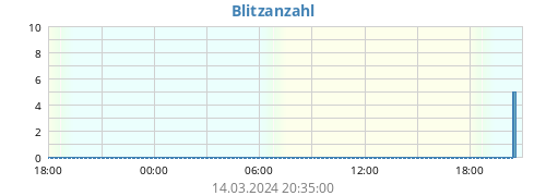

Beiträge: 344
Nun habe ich noch festgestellt, daß die 5 Kunstblitze erst nach Mitternacht auf NULL gesetzt werden.
Das sieht nun so aus, als wenn bis Mitternacht ein Gewitter war.
Die Belchertown-Skin gefällt mir da schon besser
