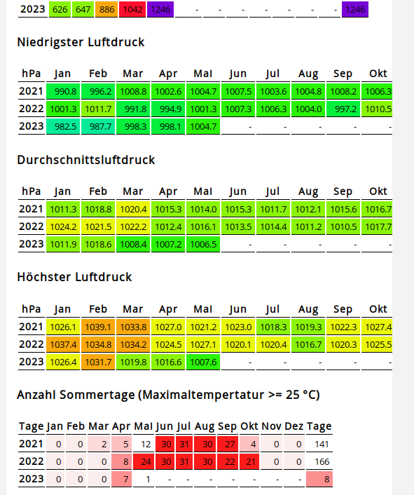

Die Luftdruckwerte mit einer Nachkommastelle in der Tabelle verbreitern mir diese zu sehr.
aktuelle Min Max Monatswerte.png (78.54 KiB) 12328 mal betrachtet
Kann man die Nachkommastelle unterdrücken?

geht wenn Du in weewx.conf die Einheit für hPa änderst - gilt dann aber für alle Luftdruckausgaben
      [[[[StringFormats]]]]
          #hPa = %.1f
          hPa = %.0f
oder in der historygenerator.py diese Änderung durchführst - nach der Änderung muss Weewx restartet werden!
            # For aggregrate types which return number of occurrences (e.g. max_ge), set format to integer
            # Don't catch error here - we absolutely need the string format
            if unit_type == 'count':
                format_string = '%d'
            else:
                if obs_type == 'barometer':
                   format_string = '%.0f'
                else:
                  format_string = reading.formatter.unit_format_dict[unit_type]
... hab's nicht kontrolliert, ob es auch so funktioniert, denn machmal übersieht man in der Theorie was.
