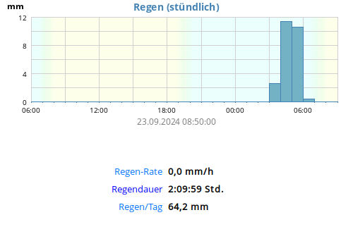

Letzte Nacht hat es stark geregnet. Es sind ca. 65 L gefallen.
Die Messwerte sind OK, aber die Grafik haut nicht hin.
Addiere ich die Regenbalken, so komme ich auf 25 L.
Wo liegt der Fehler?

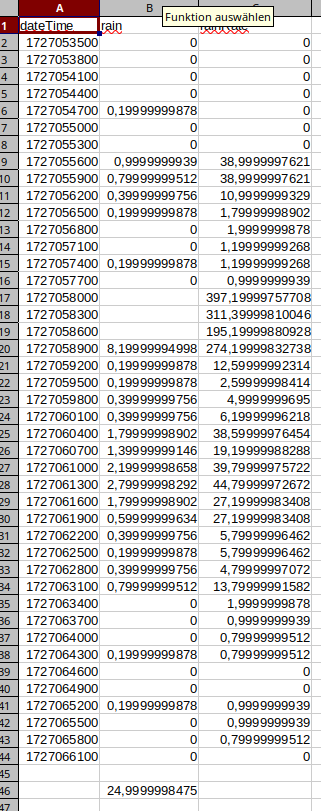

Die Datenspeicherung in die DB ist nicht OK !!!
Keine rain-Werte obwohl rainrate-Werte vorhanden sind
oder
die rain-Werte sind zu niedrig und passen nicht zu den rainrate-Werten.
csv Export-Datei in Caic Tabelle importiert.

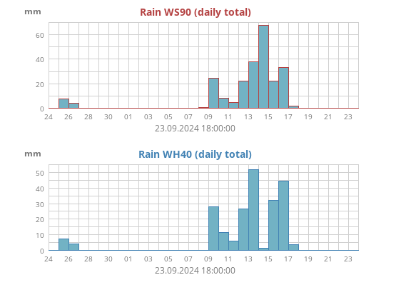

Auch weewx mit Ecowitt hat ähnliche SQL-Datenbank fehler.
Die habe ich manuell korrigiert, aber das kann nicht die Lösung sein.

Bei der Ecowitt-Station hat bei dem ganzen starken Regen (14.09.) der WH40 nicht richtig
funktioniert, zählte viel zu wenig (nur 1,5 mm).
Der Kipplöffel (keine Wippe) scheint damit überfordert gewesen zu sein.
Die Regenmenge vom WS90 war dagegen fast in Ordnung - auch etwas zu wenig.
