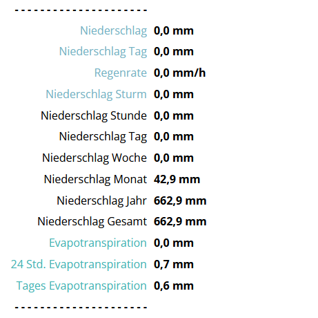

Muss ich in irgendeiner Datei noch was eintragen, um die Werte zu sehen?

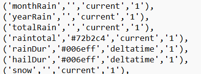

Beiträge: 6238
Re: Update Interceptor Treiber
('rainDur','#006eff','deltatime','1'),
('hailDur','#006eff','deltatime','1'),
Das sind die notwendigen Einträge in der current.inc
Wenn nichts angezeigt wird, kannst Du Dir meine current.inc auf Github
https://github.com/WernerKr/Ecowitt-or- ... /SeasonsMy
ansehen und prüfen, ob bei Dir dazu was fehlt.
Wobei meine current.inc bei Dir auch direkt funktionieren sollte.

Werner hat geschrieben: ↑23 Sep 2024 17:57
Beide Einträge sind bei meiner current.inc vorhanden, trotzdem sehe ich sie nicht.

Nur wird mir bei Sonnenschein Zeit ??:??:?? Std. angezeigt.
https://www.wetter-willich.de/wetter/weewx/
