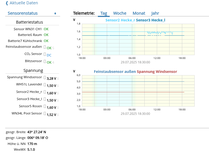

Es existieren noch 2 weitere Sensoren, wie kann man die noch hinzufügen?
[<div] id="history_day" class="plot_containter" style="display: block;">
<img src="dayvoltage1.png" alt="soilMoistBatt1">
<img src="dayvoltage2.png" alt="soilMoistBatt3">
</div>]

Die entsprechenden Einträge sind in der
telemetry.html.tmpl
zu machen und natürlich via skin.conf auch erzeugt werden!:
Meine Einträge aktuell dazu:
