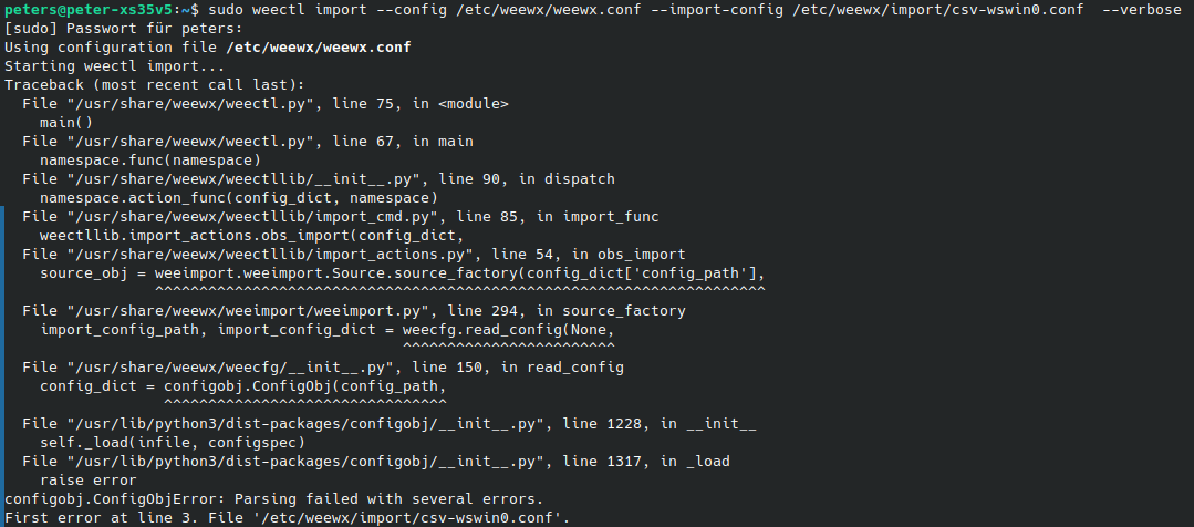

Ja, ich verwende die V5.1.0
- Fehler 3z.png (11.36 KiB) 7687 mal betrachtet
Viele Grüße
Donnerwetter
Donnerwetter
- Beiträge: 6154
Re: Wswin-Daten für Weewx exportieren
Nicht gelesen?Und da ist auch die *5.conf (csv-wswin5.conf ) zu verwenden
Deine verwendete csv-wswin0.conf funktioniert nur mit WeeWx 4.x und nicht mit
Deiner WeeWx V5.1.0

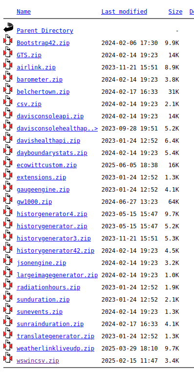

Die aktuellsten Dateien sind immer auf Github
https://github.com/WernerKr/Ecowitt-or- ... /tree/main
hier der direkte Link:
https://github.com/WernerKr/Ecowitt-or- ... swin5.conf

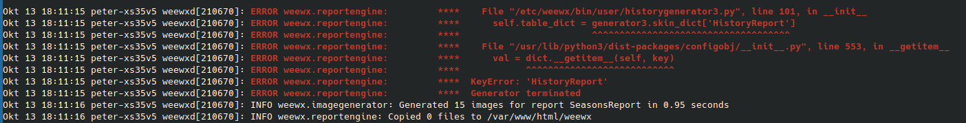

Die Weewx Statusfehlermeldung zeigt zwar an, wo es klemmt.
Ich weiß aber nicht, wie ich weiter vorgehen soll!

Wo hast Du denn die gewünschten History-Tabellen konfiguriert?Ich weiß aber nicht, wie ich weiter vorgehen soll!
Schau Dir mal meine zugehörige skin.conf und index.html.tmpl an:
https://github.com/WernerKr/Ecowitt-or- ... /skin.conf
https://github.com/WernerKr/Ecowitt-or- ... .html.tmpl
