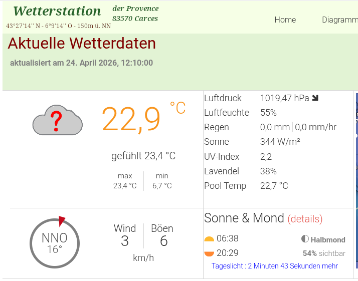

Das hat soweit funktioniert, bis auf ein 'fehlendes Symbol'.
Sollte ich auch die oben erwähnte belchertown.py aktualisieren?

Du verwendest jetzt:
1.7beta2-new-belchertown
der größte Unterschied zur alten Version ist die Unterstützung von: PirateWeather als Forecast-Provider
Symbol:
Es betrifft diese html-Code Zeile:
<img id="wxicon" src="./images/unknown.png" alt="Current conditions">
Da ich keine Wettervorhersage eingebunden habe, kann ich dazu auch nichts beitragen.
Vermutlich fehlt eine Extra-Einstellung dazu in der skin.conf.
Das ist jedenfalls der entsprechende Code dazu:
     #if $Extras.has_key("forecast_enabled") and $Extras.forecast_enabled == '1' and $current_obs_icon != ""
         <img id="wxicon" src="$relative_url/images/$current_obs_icon" alt="$current_obs_icon">
