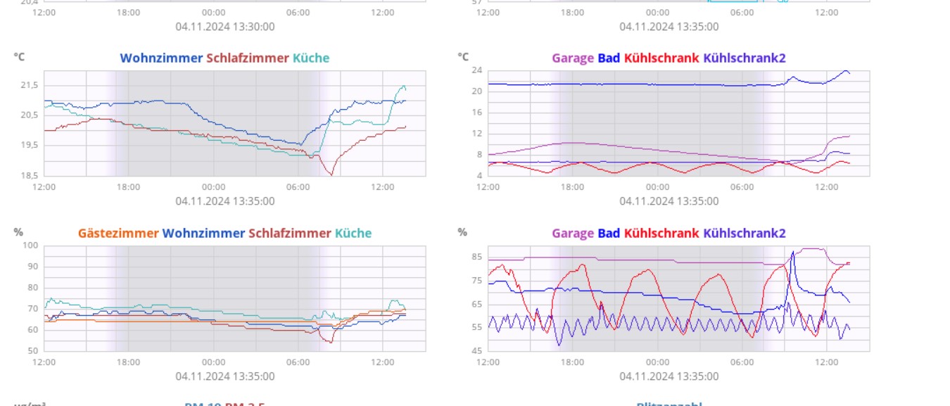

Bei mir wird bei den Diagrammen der WH31CH1 Sensor bei Temperatur nicht dargestellt, bei Feuchte wohl:
obwohl in der index.html.tmpl folgende Zeilen eingetragen sind:
 #if $day.extraTemp1.has_data or $day.extraTemp2.has_data or $day.extraTemp3.has_data or $day.extraTemp4.has_data
            <img src="daytemp.png"      alt="$obs.label.extraTemp1" />
            #if $day.extraTemp5.has_data or $day.extraTemp6.has_data or $day.extraTemp7.has_data or $day.extraTemp8.has_data
            <img src="daytemp2.png"      alt="$obs.label.extraTemp5" />
            #if $day.extraHumid1.has_data or $day.extraHumid2.has_data or $day.extraHumid3.has_data or $day.extraHumid4.has_data
            <img src="dayhumex1.png"      alt="$obs.label.extraHumid1" />
            #if $day.extraHumid5.has_data or $day.extraHumid6.has_data or $day.extraHumid7.has_data or $day.extraHumid8.has_data
            <img src="dayhumex2.png"      alt="$obs.label.extraHumid5" />

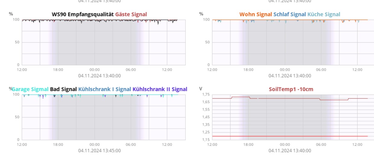

und bei den Signalen ist im Diagramm der Ws90 und der WH31CH1 Sensor zusammen, obwohl der WH31CH1 Sensor in das rechte Diagramm gehört, oder?

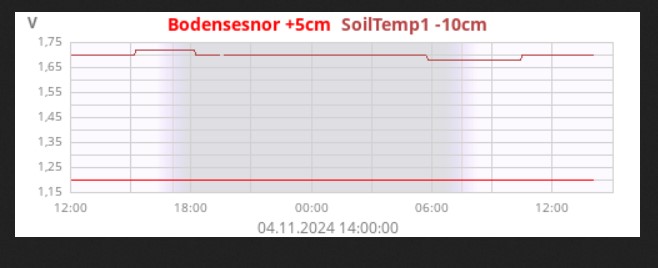

dann noch die Frage, wie bekomme ich den Eintrag SoilTemp1 -10cm weg:
Eingetragen habe ich in der Skin.conf:
   [[[dayvoltage1]]]
            [[[[cutoff]]]]
             data_type = 1.2
              color = "#ff0000"
             label = 'Bodensensor +5cm '
            [[[[soilMoistBatt1]]]]
            [[[[soilMoistBatt2]]]]
            [[[[leafWetBatt1]]]]
            [[[[soilTempBatt1]]]]
Re: Seasons Skin
Diese Grafik wird über "daytemp" konfiguriert
        [[[daytemp]]]
            yscale = None, None, 0.5
            #[[[[extraTemp1]]]]
		#color = "#e85d0d"
            [[[[extraTemp2]]]]
		color = "#1a50bc"
            [[[[extraTemp3]]]]
		color = "#b44242"
            [[[[extraTemp4]]]]
              color = "#42B4B4"
In meiner skin.conf Datei ist da "#[[[[extraTemp1]]]]" auskommentiert, bei Dir wahrsheinlich auch, wenn Du die so übernohmen hat.
Welche Darstellung Du dazu möchtest, wird in der skin.conf festgelegt.
Bei mir (und dehalb bei Dir auch) ist das so konfiguriert.
        [[[dayrx]]]
            yscale = 0.0, 100.0, 25.0
            [[[[rxCheckPercent]]]]
		color = "#09090a"
            [[[[signal1]]]]
            [[[[ws85_sig]]]]
nimm bei Dir [[[[signal1]]]] und [[[[ws85_sig]]]] raus.
und in der [[[dayrx1]]] füge zusätzlich [[[[signal1]]]] hinzu.
Du labelst für cutoff (untere Spannungs-anzeige von 1,2 Volt
            [[[[cutoff]]]]
             data_type = 1.2
              color = "#ff0000"
den Text 'Bodensensor +5cm ', würde ich mit "label = ' ' " also Leerzeichen dafür anzeigen.
Und hast sicher in der de.conf (oder auch in der weewx.conf ) für
[[[[soilTempBatt1]]]] den Text "SoilTemp1 -10cm"
und kannst es dort ändern oder hier ein label hinzufügen:
   [[[dayvoltage1]]]
            [[[[cutoff]]]]
             data_type = 1.2
              color = "#ff0000"
             label = '  '
              label = ''Bodensensor +5cm'
Außderdem die nicht vorhanden Sensoren dort auch entfernen.
