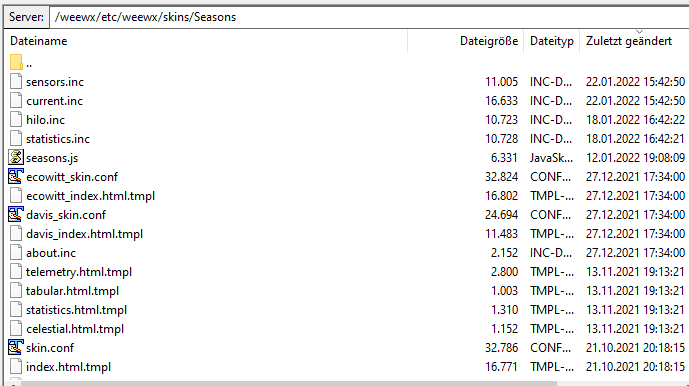

1) wie erzeugst du die Linie und den Text vor den Air-Daten?
Dazu brauchst Du die aktualisierte current.inc vom
Verzeichnis /weewx/etc/weewx/skins/Seasons
In deinem Verzeichnis finde ich keine current.inc

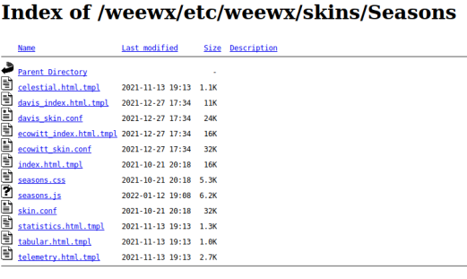

Re: Weewx mit Seasons skin und wirklich allen möglichen Sensoren
Doch sollte da sein:
Beiträge: 372
ich schaue mir diesen Link an:
https://www.pc-wetterstation.de/weewx/e ... s/Seasons/
Alle Seasons-Dateien liegen jetzt als zip-Datei da.
https://www.pc-wetterstation.de/weewx/etc/weewx/skins
Keine Ahnung warum diese Datei(en) im Browser nicht angezeigt werden,
Haben alle das gleiche Dateiattribut.
Haber gerade festgestellt das bei den Internet-Browser generell keine
.inc Dateien, also Dateien mit der Dateierweiterung ".inc" in einer Verzeichnisauflistung angezeigt werden.
Habe deshalb bei diesen Dateien jetzt zusätzlich ".txt" angefügt. Damit erscheinen sie auch
in der Auflistung.
Zum Verwenden muss dann ".txt" wieder entfernt werden.

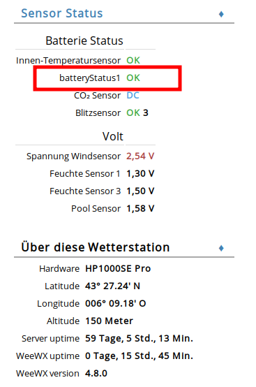

benötige mal wieder deine Hilfe
83570 Carces - Provence.png (47.95 KiB) 15375 mal betrachtet
batteryStatus1 ist welchem Sensor zu zuordnen?
WN31 Temperatur Feuchte
Die Batteriedaten von den WN31-Sensoren - Kanal 1 bis Kanal 8 sind
batteryStatus1 bis batteryStatus8 zugeordnet
Wobei diese Ausgabe hier nur Binär sind - also OK oder nicht OK, im Gegensatz zu anderen Sensoren.
z.B. bei neuerem WH40 (Regensensor) gibt es hier einen Spannungswert (neuerer WH40)
oder Nichts (älterer WH40) ;). Wobei Du anscheinend einen älteren WH40 hast,
den sonst wäre diese Einstellung wirksam
rainBatteryStatus = wh40batt
(auch unter sensor_map_extensions) und
ein Spannungswert würde unter Volt angezeigt.

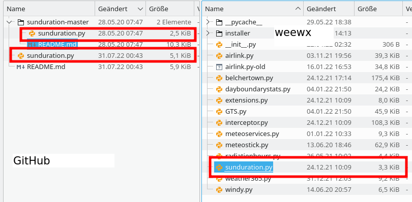

Es gibt übrigens eine neuere sunduration.py, welche die Sonnenscheinzeit genauer auflöst.
Ist die von GitHub 31.Jul.2022?
theor. max Solarstrahlung welche Weewx nutzt in den meisten Fällen zu niedrig, meine Einstellung in der weewx.conf
Da hier weewx in 2 Instanzen läuft, wäre beide Instanzen zu ändern?
oder nur die Davis- oder nur die Ecowitt-Instanz?

Nachtrag sunduration.py
Nach dem GitHub Download und entpacken finde ich 2 sunduration.py 2,5KB und 5,1KB.
Die installierte sunduration.py hat 3,3KB.
Inhaltlich sind zwischen allen 3 Versionen deutliche Änderung.
Welche Version sollte ich in die weewx-Installation kopieren?
Nein!
Den diese Version speichert die Sonnenscheinzeit jetzt in Sekunden, meine und wahrscheinlich auch Deine speichert die Sonnenscheinzeit in Minuten.
Damit währen die alten Daten nicht mehr vergleichbar.
Meine geänderte Version ist (wie alle meinen eingesetzen und/oder geänderten Erweiterungen für Weewx) unter
https://www.pc-wetterstation.de/weewx/u ... weewx/user
zu finden. Meine Version unterstützt auch noch das alte Verfahren über den
weewx.conf-Eintrag
[RadiationDays]
    sunshine_loop = 0
und hat 8966 Byte Größe.
Es gibt dazu auch eine Änderung in der skin.conf
        [[[daysunshine]]]
           color = "#ea078b"
           plot_type = bar
	    yscale = 0.0, 15, 2.5
           [[[[sunshine_time]]]]
              data_type = sunshine_time * 60
              y_label = "Minuten"
              label = Sonnenschein
Ja, da beide jeweils eine eigene weewx.conf-Datei nutzen.
