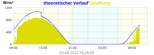

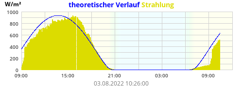

Noch etwas zur theor. max Solarstrahlung:
Davis Station
habe die Änderungen wieder Rückgängig gemacht.
Ecowitt Station
ohne Änderung
Werte
Ecowitt Davis
508 W/m² 562 W/m² real
629 W/m² 628 W/m² theor.
Ich kann mit den Werten und Kurven so leben.
Leider gibt es keine Vergleichswerte für meine Region.

... Deine Sensoren scheinen leicht etwas Südwest ausgerichtet zu sein und am Morgen eine Abschattung zu haben ?
Beiträge: 372
Re: Weewx mit Seasons skin und wirklich allen möglichen Sensoren
Werner hat geschrieben: 03 Aug 2022 12:22 Deine Sensoren scheinen leicht etwas Südwest ausgerichtet zu sein und am Morgen eine Abschattung zu haben ?
Kann man überhaut die Sensoren ausrichten? Sie doch rund.
Es dauert morgens (im Sommer) bis die Sonne die Baumwipfel überragt und im Winter über den Hügel kommt.
Sonnenscheinzeit ist damit identisch.
Der Ecowitt Sensor ist ca 50m weiter vom Wald entfernt und hat somit etwas früher 'Sonne'

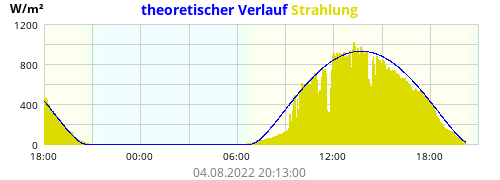

Habe den Bügel des Ecowitt Sensors WS80 heute exakt ( mit Kompass) nach Norden ausgerichtet
und siehe
sieht doch schon viel besser aus. Ich hätte ich nicht gedacht!!!

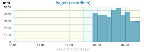

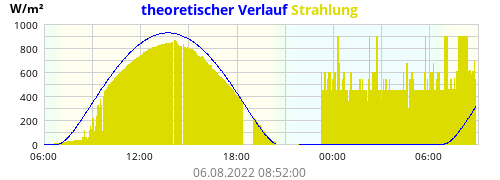

Dann habe ich rumgemacht und nun startet das Logging nicht mehr.
Da ich auf der Abreise bin, habe ich den Raspi vom Logger getrennt und meinen Meteostick angeschlossen.
Einige Diagramme sind merkwürdig und es werden Werte übermittelt, die nicht vorhanden sein können.
Aber dafür funktioniert die Signalqualität wieder
Ist DAS eine falsche Zuordnung der map table?
Ich lasse die Station mit dem Meteostick laufen, bis ich wieder zurück bin und lösche dann in der DB die irregulären Werte.

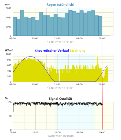

ich bin zurück und kann mich nun dem Problem widmen.
Vor meiner Abreise habe ich die Daviskonsole vom Raspi4 (mit 2 Instanzen) getrennt und einen anderen Raspi4 angeschlossen. Vor den 2 Instanzen hatte ich je einen Raspi für Davis und einen für Ecowitt im Betrieb ( deshalb 2 Raspis). Der nicht benutzte Raspi4 hat die Version 4.5.1 und hier hat ALLES einwandfrei funktioniert, d.h. weder die Konsole noch der Logger haben irgendwelche Macken gezeigt.
An den 2 Instanzen-Raspi habe ich anstelle des Davisloggers einen Meteostick angeschlossen, der in Bezug auf die Signalqualität einwandfrei arbeitete.
Heute so gegen 9:00 habe ich die Raspis wieder getauscht und der 2-Instanzen Raspi (ver. 4.8.0) zeigt keine Signalqualität mehr an.

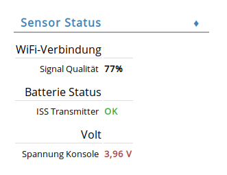

Davis sendet rxCheckPercent wird aber von der Davis-Instanz nicht ausgewertet.
83570 Carces-Davis.png (47.39 KiB) 13891 mal betrachtet
Die Regen- und Strahlungs-Fehler des Meteosticks sind auch verschwunden.
Auch in der Datenbank erscheinen nach dem Raspitausch keine Signalqualitätswerte mehr auf.

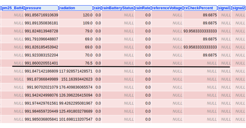

83570 Carces-1.png (15.22 KiB) 13891 mal betrachtet
aber es tauchen natürlich andere 'Fehler' auf wie z.B. Airlink.
die conf Dateien wieder getauscht und keine Signalqualität
83570 Carces-2.png (10.59 KiB) 13891 mal betrachtet
Nun werde ich in Ruhe die beide conf Dateien vergleichen, denn da muß die Ursache zu finden sein.
